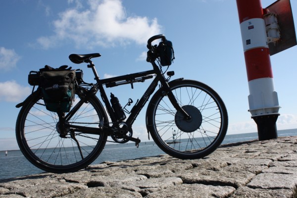

Hallo, over de Crystalyte motor kan ik je wel iets vertellen. Ik heb tot volledige tevredenheid ruim 34000 km gefietst met een Crystalyte motor HT 2425. Doordat de lagers versleten waren stond ik voor de keuze; revisie € 140,00, nieuwe HT 2425 motor € 290,00 of een nieuwe HT 3525 motor € 345,00. Ik had gekozen voor HT 3525 motor. Dit omdat hiervan de magneten aanzienlijk breder zijn. Namelijk 35 mm ten opzichten van 24 mm bij de HT 2425. Dit betekent veel meer trekkracht. Namelijk 90 Nm ten opzichten van 60 Nm bij de HT 2425. Deze 1/3 meer trekkracht is duidelijk merkbaar. Als je in de hoogste ondersteuning op vlak wegdek weg rijd wordt je een beetje gekatapulteerd. Zo snel trek je fiets op. Maar in de heuvels (Zuid-Limburg en Belgische Ardennen) komt deze motor echt pas tot zijn recht. Berg op (12%) kom ik met ongeveer 17 km per uur boven. Dit met een totaal gewicht van ongeveer 110 kg. Zeker voor een tandem zou ik voor de HT 3525 kiezen. Je hebt hier te maken met een behoorlijk totaal gewicht waar wat extra trekkracht geen overbodige luxe is lijkt mij. De motor hoor je ligt zoemen, wat ik persoonlijk niet hinderlijk vind. Wel is de diameter van deze motor behoorlijk groot, waardoor hij nogal prominent aanwezig is. Zeker als je hem in de voorwielmotor uitvoering hebt. Bij 28 inch wielen met vrij hoge banden (50-622) en 36 volt geeft deze motor tot 27,5 km ondersteuning. Bij 26 inch velgen zal deze ondersteuning iets eerder stoppen. Mocht je voor Crystalyte kiezen maar niet voor hun bagagedrageraccu heb je ook nog de mogelijkheid een 36 volt 20 Ah accu te kopen. Als jouw budget dit toe laat zou ik dit zeker overwegen. Hopelijk heb ik je wat verder kunnen helpen.
Succes met je zoektocht,
