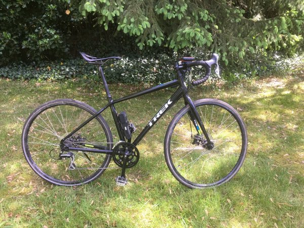

Dit was iteratie 2.0:
Wat was er allemaal veranderd?
  • Microshift 10 speed shifters gekocht via 2dehands.be (20€)
  • Rose racestuur 38cm + stuurpen Extreme 60mm (+/- 25€ + 25€) -- uit voorraad van afgeblazen racefietsproject
  • Spa cycles 165mm triple TD-2 cranks (+/- 25 pond plus 20 pond verzending :cry: )
  • 46-30T kettingbladen (46 TA specialités +/- 45 €, 30T uit voorraad)
  • 10 speed 12-23 cassette (uit voorraad, zat op een wiel van 15€)
  • Abus Granit vouwslot (+/- 100€?)
Ik had nog nooit met een racebocht gereden, en dat is toch wel een hele verandering. Ik moet duidelijk nog core stability kweken, zoals dat noemt. want ik heb last van mijn handpalmen en polsen. Ik merk wel dat ik op een andere traditionele rit van 40km bijna een kwartier sneller was, wat ik niet verwacht had.
(Ik ben geen koerser en dezelfde rondjes herhalen kan mij niet boeien, ik rijd altijd ergens naartoe. Ik probeer wel door te rijden. Een traditionele rit is een rit die ik al minstens één keer gedaan heb, dus de tijden kunnen moeilijk vergeleken worden.)
Een andere verrassing zijn de remmen. Ik was al van plan om de Tektro Novela remmen te vervangen door TRP Spyres omdat ze zo slecht remmen, maar met de Microshift brifters remmen Novelas wel goed: ik kan ze nu goed moduleren en ze zijn ook krachtiger geworden. De remgrepen die Trek gebruikt (Acera 8 speed) zijn gemaakt voor V-brakes. Deze Novelas duidelijk niet. Op zijn minst slordig van Trek...
Qua gearing denk ik dat ik toch een beetje te hoog heb gemikt: de 46T is wat groot en ik zit nog teveel aan de linkerkant van de cassette. Ik vraag me toch af wie van die wielertoeristen een 53T rondkrijgt, meestal zie ik ze op de 39T rijden... Wel lekker om terug kleine stappen te hebben, maar voor heuvelend landschap gaat de 11-34 cassette erop.

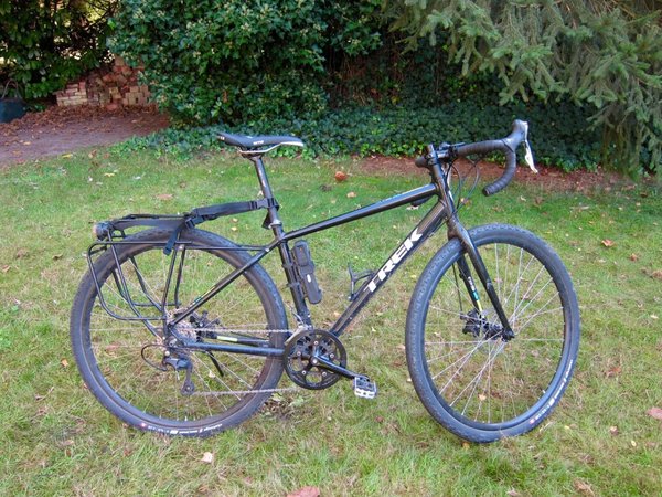

En zo ziet versie 3.0, de huidige stand van zaken:
  • Nieuwe wielen
  • 105 achterderailleur, Ultegra voorderailleur (30€)
  • Tubus Logo drager hors-serie van bike-components (33€ + 10€ lange stangen Tubus)

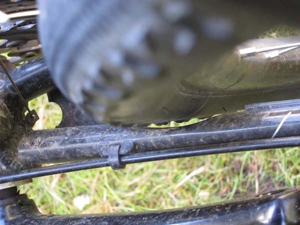

Berichtdoor bdr » za 06 okt, 2018 16:22
Nieuwe banden:
Oorspronkelijk wou ik graag 650b banden op de Frankentrek zetten, omdat een 47mm 650b (27,5") band qua omtrek overeenkomt met een 700C 28mm band (28"), en dan zou ik kunnen wisselen tussen terreinbanden en baanbanden (continental GP 4000 SII) Zie ook dit topic. Ik had een wiel met 50mm 20inch Big Apple in het frame gepast, en dit paste. Daarom dacht ik dat een 47mm 650b ook wel zou passen. Maar bij nader nameten bleek die 50mm Big Apple maar 44mm te meten in de realiteit, en zou een 50 of 47mm nooit passen. 650b banden kleiner dan < 47mm zijn dun gezaaid, dus ben ik maar bij 28inch gebleven. Uiteindelijk staan er nu Challenge Gravelgrinder Race 42mm banden op, en dat past maar juist...
0 x
bdr
Forum Lid
Berichten: 570
Lid geworden op: 22 september 2016
x 75
Re: Frankentrek

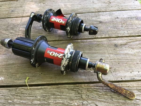

Berichtdoor bdr » za 06 okt, 2018 16:44
Nieuwe wielen:
Ik heb in 2016-2017 een hele hoop oude fietsen van mijn gezin, mijn familieleden en vrienden gereviseerd en één van de grote pijnpunten was toch steeds dat cup-en-conus systeem: van ongeveer 30% van de wielen was de comus beschadigd.
Daarom wou ik wel eens weten wat de moderne tijd met moderne naven zoal voorstelt. Ik heb een versleten set tweedehandswielen gekocht met DT Swiss naven:
Ik heb de naven eigenlijk nog veel te veel betaald (100€) want toen ik de verroeste shimano-body eindelijk van de achternaaf kreeg had ik de dichting achteraan onherroepelijk beschadigd en moest ik dus een nieuwe body kopen (60€) (Bovenstaande foto is met een nieuwe body.) Qua constructie snap ik niet dat niet alle naven zo zijn: dit is de eenvoud zelve, niks afstellen of doen, lagers erin en klaar. De prijs voor 240s naven nieuw is wel exorbitant voor wat het is.
Wat de rest van de wielen betreft: nieuwe DT Swiss R500 db velgen gekocht (22mm binnenbreedte), DT Swiss Revolution spaken (2,0-1,5mm) en bronzen nippels. Alles tesamen goed voor 270€: naven 100€, nieuw body 11 speed (60€ DT Swiss tax), spaken 40€, velgen 70€.
De aandachtige lezer heeft al door dat de wielen dus duurder zijn dan de fiets. Is dat nu de moeite? Eén woord: ja. Vergeleken met de Trek wielen blijven deze tenminste draaien (de Trek wielen stoppen na 3 a 4 omwentelingen) en de wielen zijn alles tesamen (met 42mm band, binnenband, remschijf) 100 tot 200 gr lichter per wiel dan de oude wielen (met 28mm band, binnenband, remschijf) en dat voel je wel, nu wil die fiets tenminste vooruit en vooral blijven lopen.
Omdat deze naven centerlock zijn heb ik ook nieuwe remschijven moeten kopen, Shimano SM RT54, 9€ per stuk, wat ik een heel schappelijke prijs vind voor een slijtageonderdeel. Prettige bijkomstigheid is dat de remmen nu niet meer piepen, met de oude tektro 160mm schijven leek ik op een vrachtwagen die tot stilstand kwam.
0 x
Gebruikersavatar
Leon
Forum Lid
Berichten: 16190
Locatie: Maastricht
x 708
Re: Frankentrek
Berichtdoor Leon » za 06 okt, 2018 16:49
Wat gebeurt er als je kracht zet?
Bij mij zou dit niet lang goed gaan.
0 x
