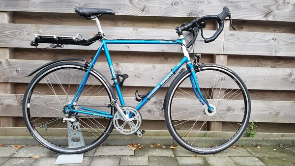

Zo weer even een update...
Afgelopen tijd de laatste dingen afgemaakt van het project... hoofdzakelijk 28mm banden erin en verlichting + spatborden geplaatst.
Voor nu laat ik het hier even bij. Eerst even wat goede ritten gaan maken en dan kijken wat er nog aangepast/verbeterd moet worden. Ik ben benieuwd.
De fiets zoals die nu is heeft me iets minder dan 300 euro gekost. Wel heb ik wat dingen gebruikt die ik nog had liggen. Zoals spartborden, zadel, stuur&stuurpen, zadelpendrager, pedalen en bidonhouders.
Ik vond het een leuk projectje en ik ben er tevreden mee. Ook weer het nodige geleerd.

Ik zag laatst een fiets met nexus dual drive, een 3 versnellingsnaaf en 8 sp. cassette en dan voor maar één blad, ik heb het geloof ik nog nooit gezien,
sram maakt ze ook,
maar iig mooi hoe het is geworden, nu benieuwd hoe het allemaal loopt en rijdt, hopelijk bevalt het goed :)

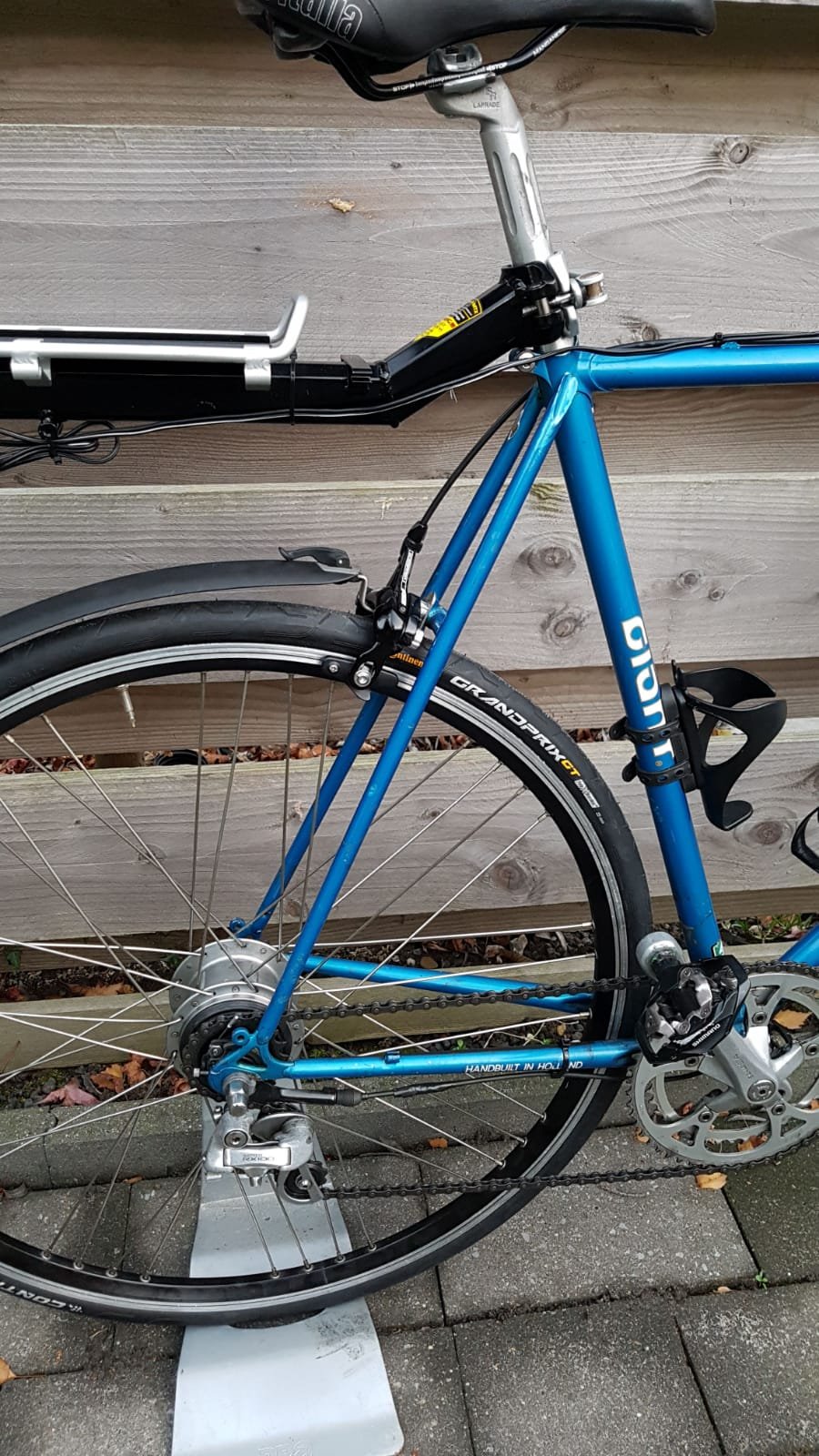

Om eerlijk te zijn ontgaat wel een beetje het nut van een naafversnelling op deze manier. Een naafversnelling kies ik vanwege het voornaamste voordeel; verminderen van onderhoud en verlengen van levensduur ketting, met als keerzijde zwaarder en rendementsverlies in de versnellingen, en moeilijker losmaken achterwiel bij lekke band. Aangezien de ketting bij deze setup helemaal open en bloot is, het voorwiel alsnog zo op het voortandwiel sprayt wegens gebrek aan kettingafscherming en er een derailleur als kettingspanner wordt gebruikt, en er ook nog velgremmen gebruikt worden, zal het voordeel van weinig onderhoud niet echt opgaan.

tja, ieder z'n voorkeur :D ik zou voor langere spotborden en kettingscherm gekozen hebben want dat scheelt veel troep op je ketting. maar misschien als je er thuis de waterstraal op zet en zelf ook droog en schoon goed pakt na een regenachtige rit, dan is dit prima, toch? :wink:
ik vind het een mooi project.
qua kettingscherm: standaardcrank van stadsfiets en kettingscherm kan bijvoorbeeld zo:
groet! hoogframe
