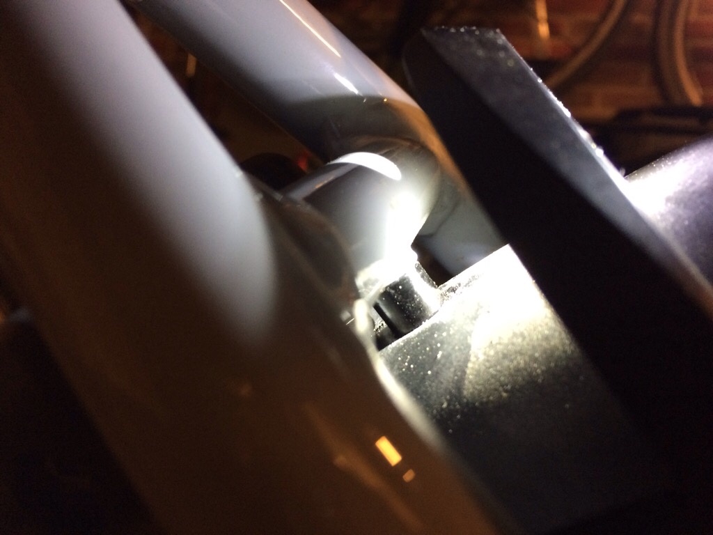

Mooi dat het past :) En het ziet er goed uit.
Hoe hoog is het slot? Ik heb nl. nog redelijk hoge velgen (schijfremmen)...

Het is wat lastig meten nu hij eenmaal gemonteerd is, maar het is 110 mm voor zover ik kan zien.
Tot nu toe dacht ik 120 mm nodig te hebben, maar door het spatbord iets richting de band te drukken met een ringetje er tussen heb ik die mm's niet meer nodig en is het met dit slot gelukt.

Hij zit! Het is wel even passen en meten, een extra vulringetje plaatsen tussen het spatbord en het frame, waardoor het spatbord iets meer richting de band wordt gedrukt op de plaats waar het slot gemonteerd wordt, maar het werkt!
Het ringslot heeft aan beide kanten 4 gaatjes waardoor de bouten kunnen om 'm mee aan het frame te bevestigen. Ik had eerst aan beide kanten het één na bovenste gaatje genomen, maar dan ging het ringslot net niet dicht. Nu heb ik aan de ene kant het bovenste gaatje gebruikt en aan de andere kant het één na bovenste gaatje. Het slot zit daardoor niet helemaal recht, maar je moet heel goed kijken, anders valt het niet eens op.
Ik zou de één na bovenste gaatjes nog kunnen verruimen aan beide kanten, zodat het slot recht komt te zitten. Misschien doe ik dat nog wel een keer, maar voorlopig zit-ie!

Edwin* schreef: Het ringslot heeft aan beide kanten 4 gaatjes waardoor de bouten kunnen om 'm mee aan het frame te bevestigen. Ik had eerst aan beide kanten het één na bovenste gaatje genomen, maar dan ging het ringslot net niet dicht. Nu heb ik aan de ene kant het bovenste gaatje gebruikt en aan de andere kant het één na bovenste gaatje. Het slot zit daardoor niet helemaal recht, maar je moet heel goed kijken, anders valt het niet eens op.
Inmiddels heb ik op marktplaats een Trelock op de kop getikt en gemonteerd. Liep ook tegen het probleem met de gaatjes aan. Aan de ene kant de bovenste en aan de andere kant een gaatje lager.
De gaatjes ruimer maken zou inderdaad kunnen, maar zoals je al zegt.....hij zit...en het werkt.
