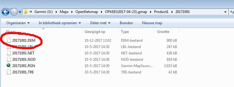

Misschien een stomme vraag, maar als ik nu de nieuwe kaarten met DEM data in basecamp zet, heeft dit ook invloed op de kaarten die ik op mijn eTrex 30 (niet de X) zet?
Ik vraag dit natuurlijk omdat ik bang ben voor slechtere performance.
Mmm ik heb de DEM data gedownload, deze in de gmap gestopt maar ik zie geen verschil? Kan iemand mij vertellen of ik iets verkeerd doe
- in de map waar de geïnstalleerde kaarten staan staat de kaart (Gdb)
- in de gdb zie ik een map “product1” die staat ook in de DEM data
- dus die schrijf ik erin (uiteraard met Forllift)
- resultaat .... niks?

egopro schreef:
di 16 jan, 2018 21:06
Nee, zolang je zelf geen kaarten vanuit Basecamp naar je GPS stuurt gebeurt er niks. Je kan trouwens de schaduwwerking uitzetten zodat je geen last hebt van een slechtere performance.
1 x
Gebruikersavatar
Je hebt het misschien niet goed gekopieerd naar de gmap. Alle .dem bestanden moeten in de desbetreffende map van iedere tegel staan, zie plaatje. Ik weet niet of je met een windows of mac computer werkt? Wat bedoel je met Gdb?
Laatst gewijzigd door De tovenaar op di 16 jan, 2018 22:13, 1 keer totaal gewijzigd.
1 x
egopro
Forum Lid
Berichten: 236
Lid geworden op: 18 augustus 2008
Locatie: Op de fiets
x 20
Re: gratis GPS OpenFietsMap
Berichtdoor egopro » di 16 jan, 2018 22:13
Hier een Mac en uiteraard met Forklift. Geen .DEM bestand in de tegelmapjes. Thanks dan weet ik hoe ik verder moet puzzelen voor nu
Laatst gewijzigd door egopro op di 16 jan, 2018 22:15, 1 keer totaal gewijzigd.
Ok, kijk dan eens op https://forum.gps.nl/viewtopic.php?f=49 ... d&start=30 bij het bericht van Rekel (Frank). Misschien leest Frank hier ook mee en kan een oplossing geven?
1 x
egopro
Forum Lid
Berichten: 236
x 20
Berichtdoor egopro » di 16 jan, 2018 22:22
Tovenaar en anderen!
De oplossing voor mij was om de "sync" functie van forklift te gebruiken,(zoals in het linkje van de tovenaar beschreven word.) op de 1 of andere manier kon ik met forklift de data niet toevoegen door te slepen (drag and drop).
Dus Tovenaar mijn pet af voor je hulp.... en deze fantastische kaart.
0 x
