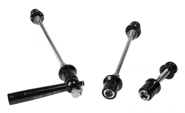

De middelste. Ik heb er trouwens ook geen extra tooltje bijgekregen. En een inbus past erin

De truuk van die anti pik dingen is juist dat er heel veel verschillende imbus-sleutel combinaties mogelijk zijn. Ik zie trouwens maar 5 vlakken en imbus is 6, mogelijk is er dan ook nog een pinnetje of zoiets wat ingedrukt moet worden wil je de boel los kunnen draaien. Misschien kun je met een seegerring tang wel voldoende kracht zetten, moet je wel een kleintje hebben.
Het plaatje was ter indicatie. Bij mij past er echt een inbus in.

Deze lijken er meer op.

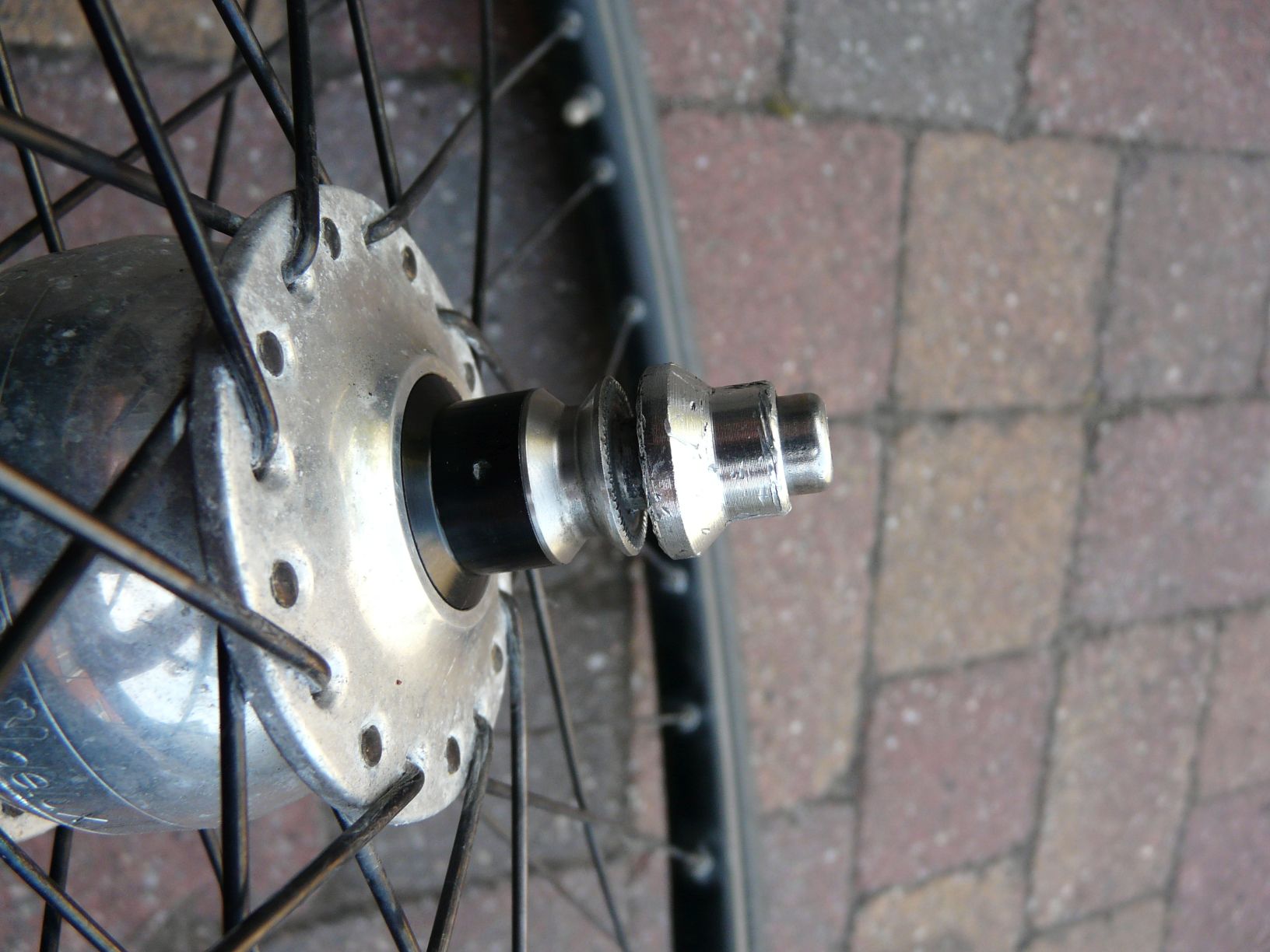

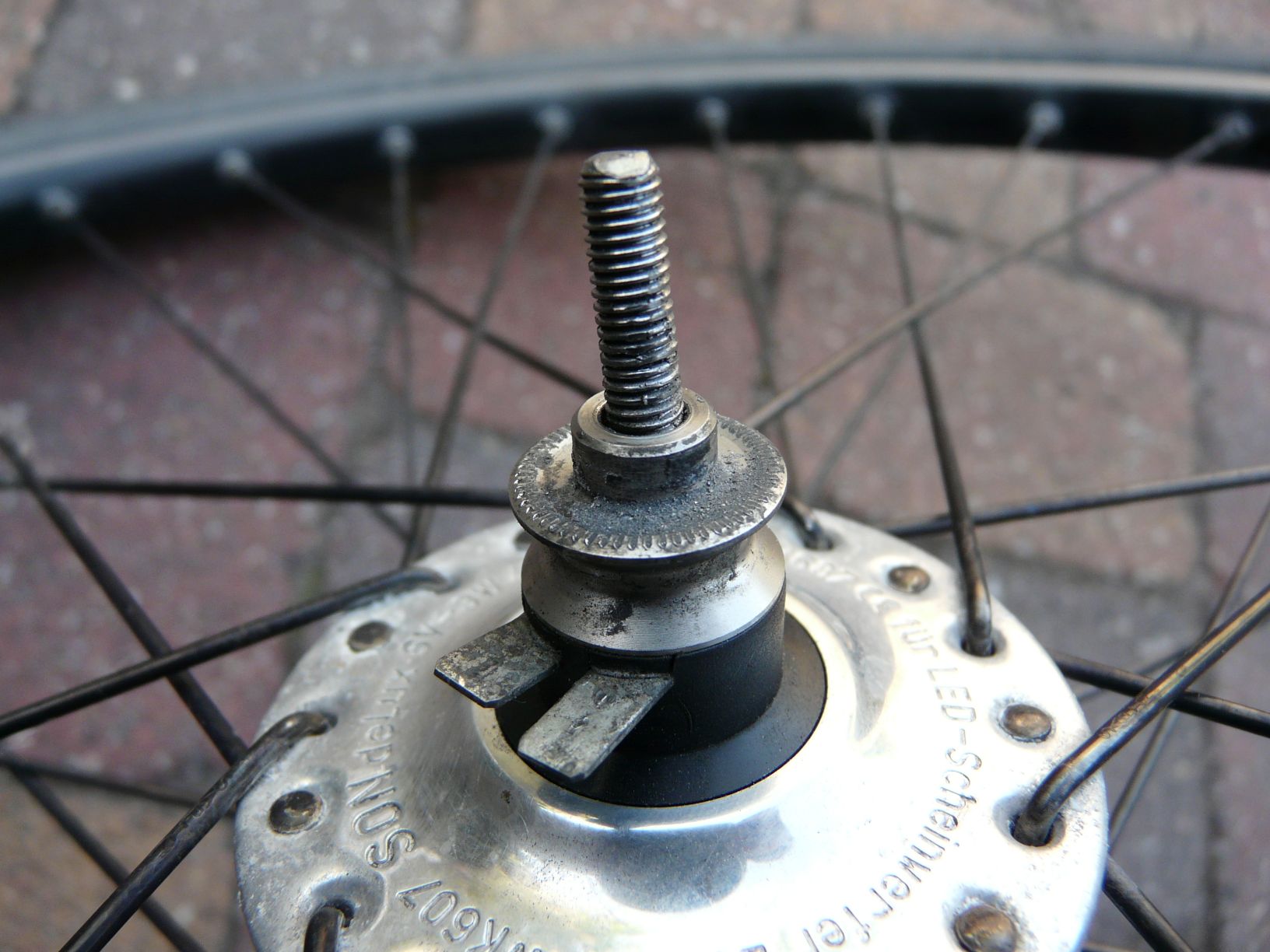

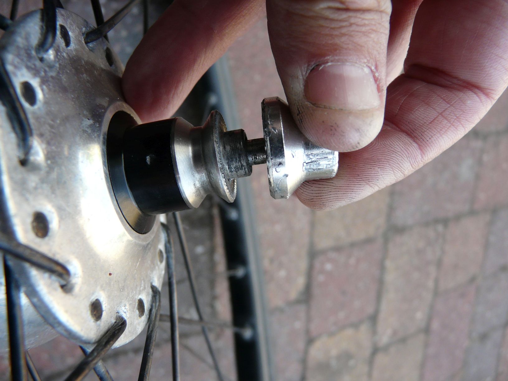

Op foto's, met name 2e en 3e, zie ik soort conus op de schroefdraad van de as zitten. Als dat geschroefd zit, zou ik dat eerst los zien te draaien...zo te zien houdt dat de as vast. Losdraaien via verwarmen, misschien, met brander de as verwarmen, daardoor 'schrikt' roest los. Ook kan je 2 moeren op de as draaien, die 2 tegen elkaar in vast draaien, dan met waterpomptang 'conus' zien los te draaien, terwijl je 1 moer met steek-of ringsleutel vasthoudt. (Klinkt ingewikkelder als het is....)
Die kant waar de schroefdraad uitsteekt zou ik omhoog houden, aan de andere kant goed ondersteunen en met een koperen of bronzen hamer eruit tikken, dan ondersteun je de lagers goed.
Eventueel eerst langs de vrije zijde goed wd40 erin. Je mag er mee langs komen indien je dat wil.
Op de foto's zie ik een spanner zoals op mijn inmiddels meer dan 20 jaar oude en door SON nog steeds gebruikte naafdynamo zit. Aan de ene kant imbus en de andere kant een moer zeg maar, die zou je er nu uit moeten kunnen tikken want in de as zit verder niets wat het tegenhoud, behalve dan die kromme spanner.
Je hebt hem dus aan de goede kant losgekregen, het is dus eigenlijk een hele lange bout met aan de ene kant die imbuskop en de andere kant het schroefdraad.
