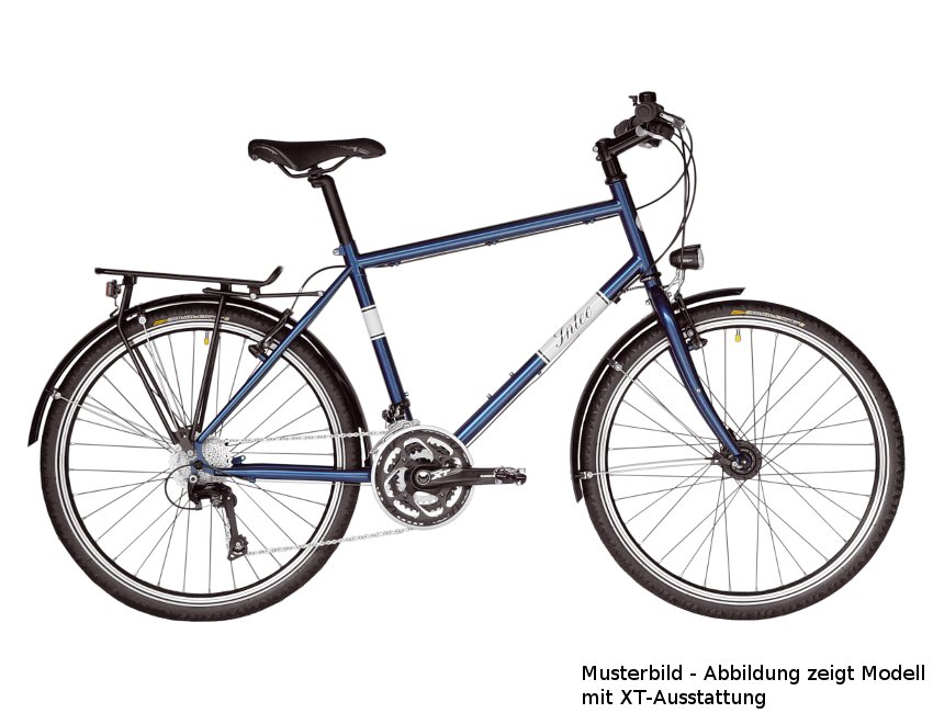

anyways: voorbeeldje nieuw:
Meeste nieuwe fietsen zijn tegenwoordig helaas vaak uitgerust met 3 x 10 en een holle trapas.
Frame is ook los te koop en dan heb je meer vrijheid. :idea:

Naast de genoemde Intec fietsen heb je Fahrradmanufaktur. De T100 daarvan is zeker geschikt voor je.
Fietsen van dit merk zijn vrij lang van frame, ofwel vrij laag, wat op hetzelfde neerkomt. Voor jou met jou lengte kan dit gundtig uitpakken. Wel krijg je dan een tamelijk lange zadelpen, maar dat is niet erg. Ze zijn goed tweedehands verkoopbaar, maar je verliest het eerste jaar toch meer waarde dan bij een goede tweedehands. Wel heb je met een nieuwe fiets garantie.

Welke breedte maat banden kunnen er max in deze fiets.
Vindt het wel een interessante optie.
