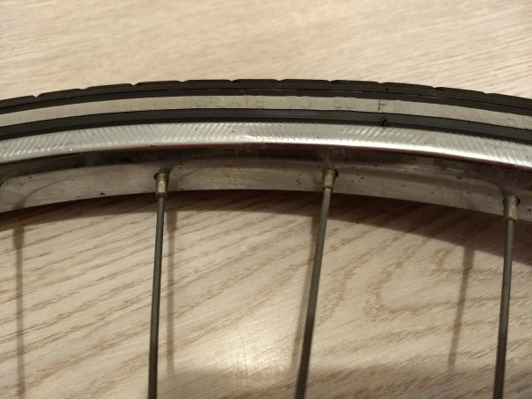

Ik weet het niet. Als bijlage een foto van de velg, zegt het wat?

Dat zijn idd verchroomd stalen velgen, ik heb dat patroontje vaak gepoetst....
Staat er ergens Weinmann op?
Goede remkracht zul je er niet mee bereiken. Een echt sterk wiel zal het ook niet zijn.
Daarom zul je naast de remblokjes ook de rest van de remmerij moeten maximaliseren. Nieuwe binnen- en buitenkabels en goede montage daarvan.
Ik heb helaas geen tips voor blokjes.

Nee. Op de achterste staat Van Schothorst en op de voorste geen naam, alleen de maat.

Van Schothorst is RVS, roestvast staal dus; maakt weinig uit: zit ook ±15% chroom in. Remt van geen kant en is nog slap ook.
