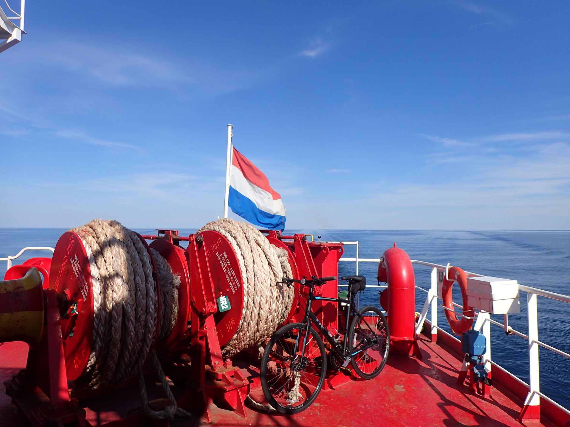

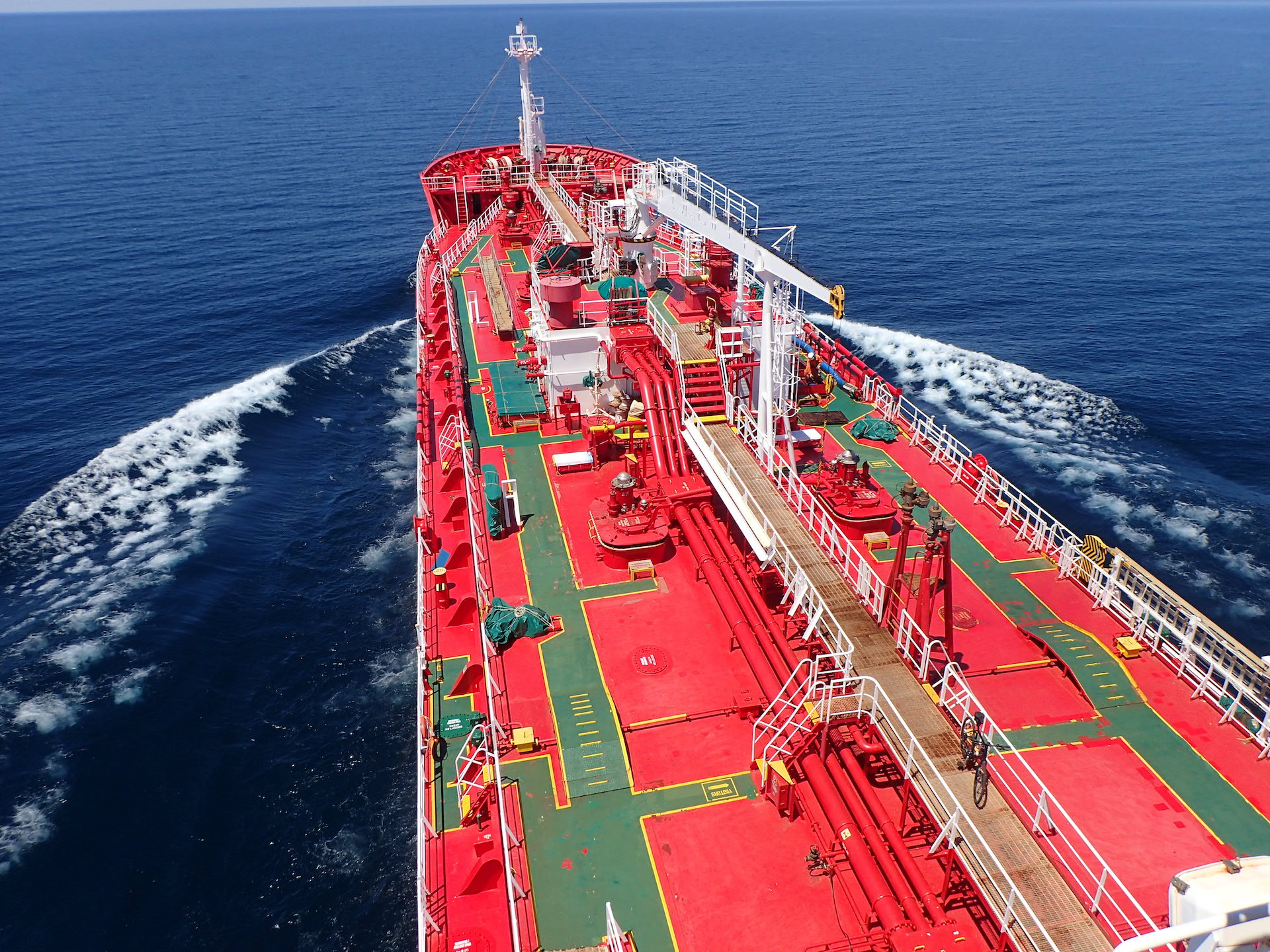

Jurr schreef:
zo 22 sep, 2019 13:03
We bouwen toch geen waterfietsen voor op zee?
Oh nee?
