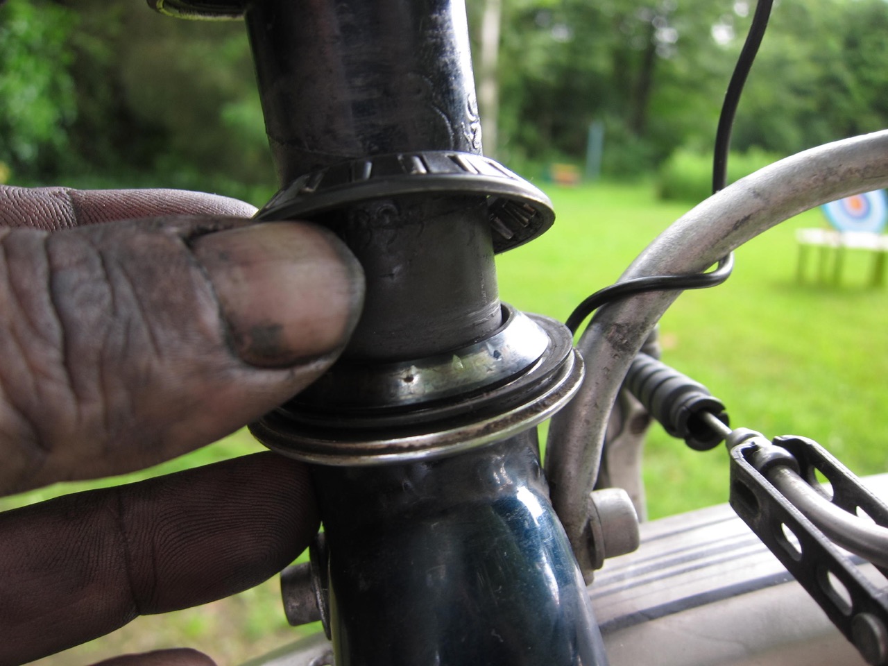

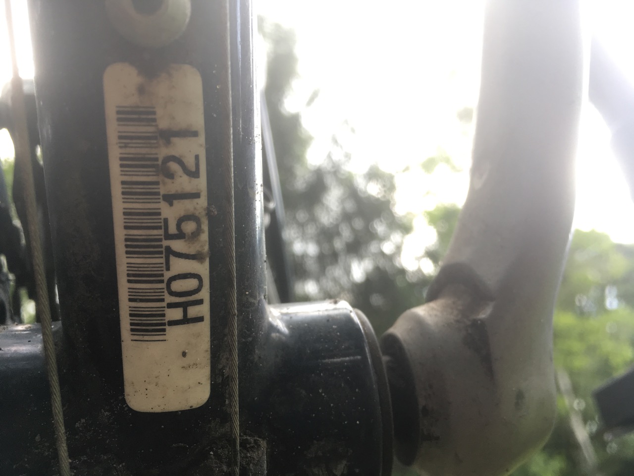

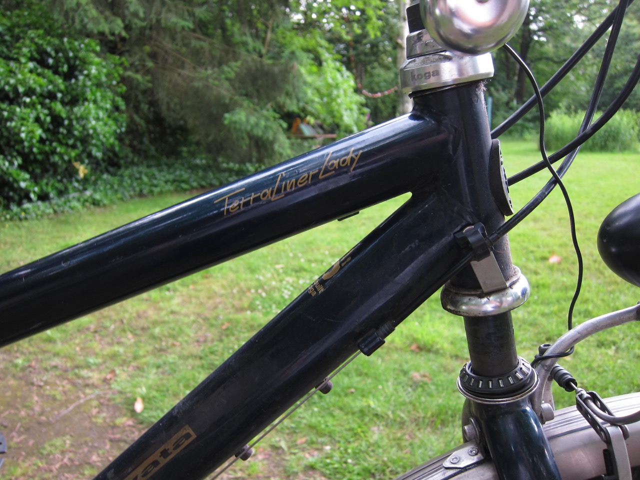

Het onderste balhoofdlager van de fiets van mijn vrouw is versleten. Dit is een kegellager waarvan ik geen specificaties terugvindt. Koga.nl kan niet helpen, want kan het framenummer niet terugvinden. Iemand een idee?

Ik kom op de meeste Koga's die ik tweedehands koop balhoofden van Primax tegen met rollagers.
Wel is de Terraliner wat nieuwer, dus kan zijn dat het een ander model is.
Weet je uit welk jaar het is?
Ben wel een modernere versie van de Primax tegen gekomen op Dutchbikebits (zie 2e plaatje) Allicht dat dat helpt?
Grote kans dat er dezelfde lagers in zitten als de Stronglight A9 of de Miche roller bearing headset.

Bij het bekijken van oude Koga brochures heb ik geleerd dat dit een TerralinerLady-T is en waarschijnlijk van 2001 wegens de kleur Night Blue. In 2000 Magic Green Metallic, in 2002 Bordeaux Red, in 2003 kader in aluminium.
Kan er nu echt niemand helpen adhv bovenstaande informatie? Het is een balhoofdstel met onderaan een kegellager (naaldlager) en bovenaan een tradionele kogellager in kooi. Volgens mij is alleen de losse ring die je in het eerste plaatje ziet versleten, daarom zou ik graag hetzelfde lager vinden.
Anders zit er inderdaad niet veel anders op dan een ander balhoofdstel steken, maar dat betekent cups en vorkconus eruit slaan, meten en terug monteren want deze fiets wordt dagelijks gebruikt.

Dit lijkt inderdaad een naaldlager te zijn. Het bekendste model was de vrijwel onverwoestbare Stronglight A9. De moderne versie daarvan heeft helaas geen naaldlager meer, en dat is jammer want naaldlagers zijn een heel goed idee. Ze zijn degelijker en ze dempen de besturing een beetje (dus heb je minder snel last van shimmy). Ik zit er niet genoeg in om te weten of dit ook een A9 was. Daarvan kon je destijds het onderste deel los kopen en de boel simpel vervangen. Miche maakte ook balhoofdstellen met naaldlagers, maar die zijn nu ook uit productie. Op dit moment weet ik alleen de door Tange voor IRD gemaakte balhoofdstellen met naaldlagers: http://www.interlocracing.com/headsets
