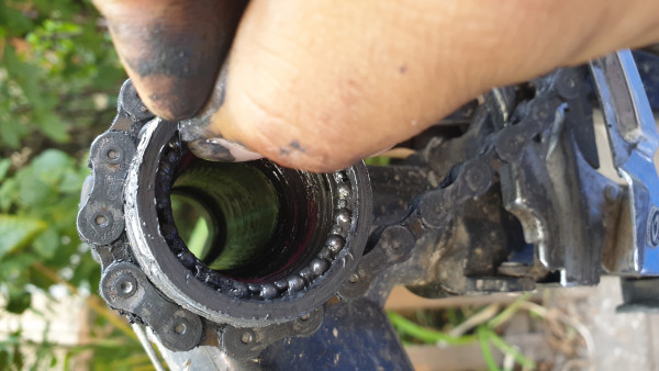

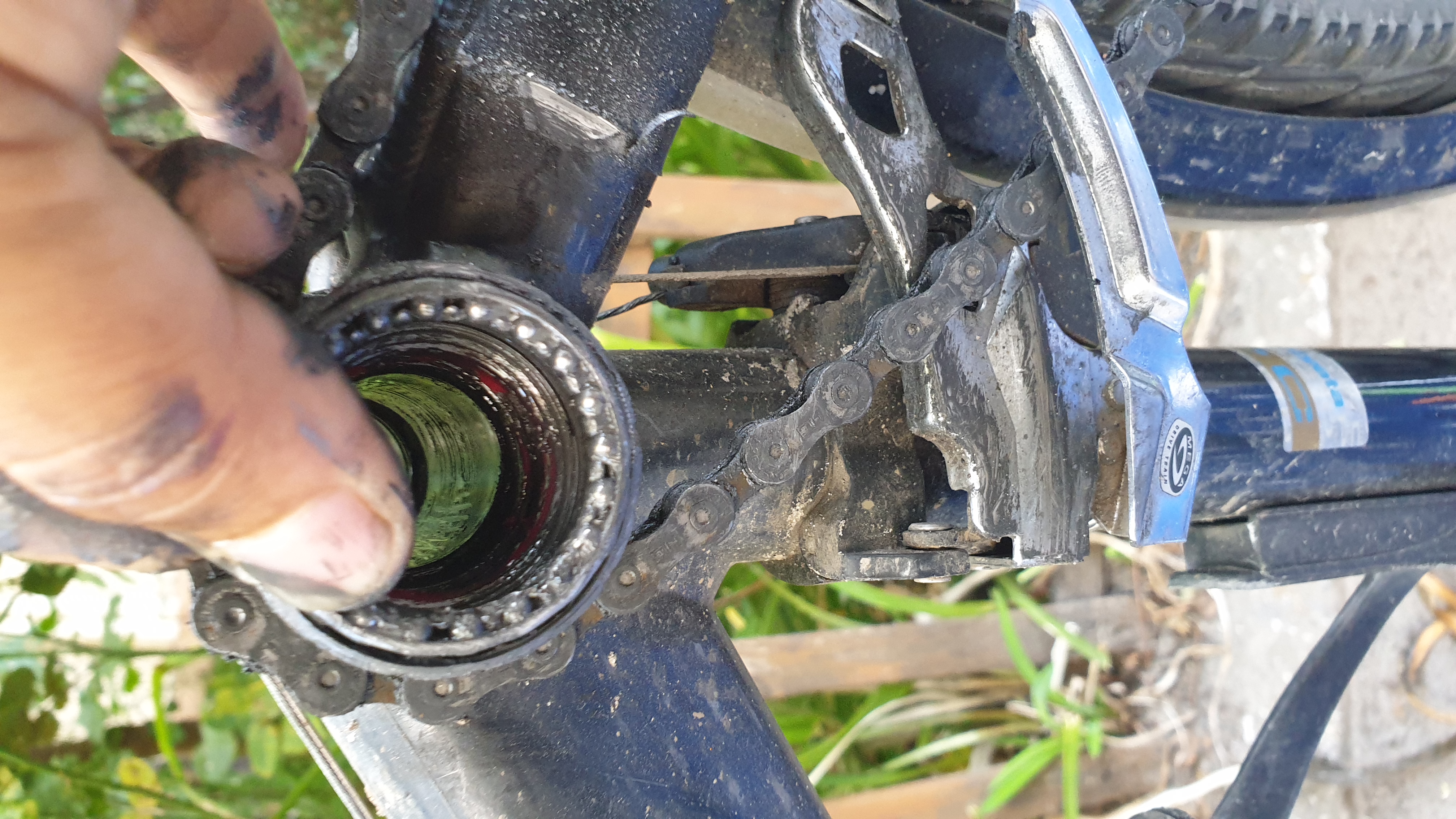

Nou inmiddels ben ik 4 dagen in kiev en heb ik alle onderdelen verzameld om de boel te repareren waar ik vandaag eindelijk zin in had. Helaas heb ik toch nog 85km moeten fietsen omdat er geen verkeer is op de grens van Rusland en Oekraïne 'iets met oorlog' anyway ik heb een oplossing gevonden en dus heb ik 85 km afgelegd op een gebroken bracket zonder mijn crankas/ketting of cassette te slopen.
De bijlage van onder naar boven lezen.
Omdat ik de spacer uit de lagers had gehaald was de as te lang dit heb ik op gelost met een stuk touw. En alles stevig aangedraaid. Na wat afstellingen in de derailleur voor kon ik het middelste en de grootste tandwielen gebruiken. Eigenlijk heeft de spacer van mijn trapas er voor gezorgd dat de as in het midden bleef.
De kogellager viel over de spacer die in het begin van mijn trapas zit. En dit werkte niet omdat de as as te lang werd en omdat de cranck alleen onvoldoende weerstand gaf op de lager hoe strak ik de boel ook maakte de ring bleef niet zitten. Ik heb toen een spacer uit mijn lager gehaald en deze gebruikt om contact te maken tussen mijn crank en de kogellager ring.
Ik herrinerde mij dat ik ergens nog een kogellagering moest hebben voor een stuur. En wat een geluk hij past op 1mm na in de lager en perfect om de spacer aan het begin van mijn trapas
