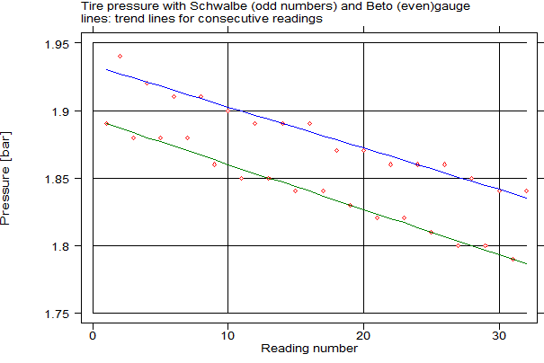

Met je duim kun je wel voelen of je band hard genoeg is, maar niet drukverschillen van 0,1-0,3 bar per dag vaststellen. Dan kun je ook moeilijk iets zinnigs zeggen over de vraag of er op vakantie met bepakking meer drukverlies is dan zonder bepakking.
Met een fietspompje met manometer gaat dat ook moeilijk, zoals ik eerder uitlegde.
Met een Schwalbe drukmeter, zoals Jan gelukkig gebruikt, krijg je wél betrouwbare en reproduceerbare metingen. Dat maakt het mogelijk om te onderzoeken of bepakking iets uitmaakt en of het drukverlies hoger is dat bij een fiets die op stal staat .
Ik heb in het verleden een MTB-band om-en-om gemeten met een Schwalbe-drukmeter en met een Beto-drukmeter, die een clone van de Schwalbe lijkt. De metingen zijn uitgezet in onderstaande grafiek. Je ziet de druk geleidelijk dalen door luchtverlies bij elke meting. Je ziet dat deze drukmeters ca. 0,08 bar verschillen, maar vooral dat beide een meting geven met zeer geringe spreiding.
