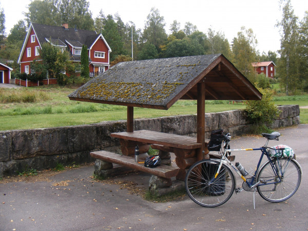

Edit nu ik de foto zie: als je daar zo'n dikke onverwoestbare poedercoatlaag over legt is het een heel andere fiets. Niet lelijker, niet slechter maar misschien nauwelijks herkenbaar.

Dit is 'em, mijn zwarte Giant voor mijn tweede huis in Zweden. Al een wat oudere foto, want hij heeft sinds twee jaar een rechte stuur met shifters.

Was net aan reactie begonnen toen ik je foto zag.
Zoals ik reeds vermoedde betreft het een stalen frame.
Als ik jou was zou ik zeker even contact opnemen met Kiel-Windeweer en Marten vragen naar de mogelijkheden. :idea:

Mooie fiets, lekker zo laten Martin.
