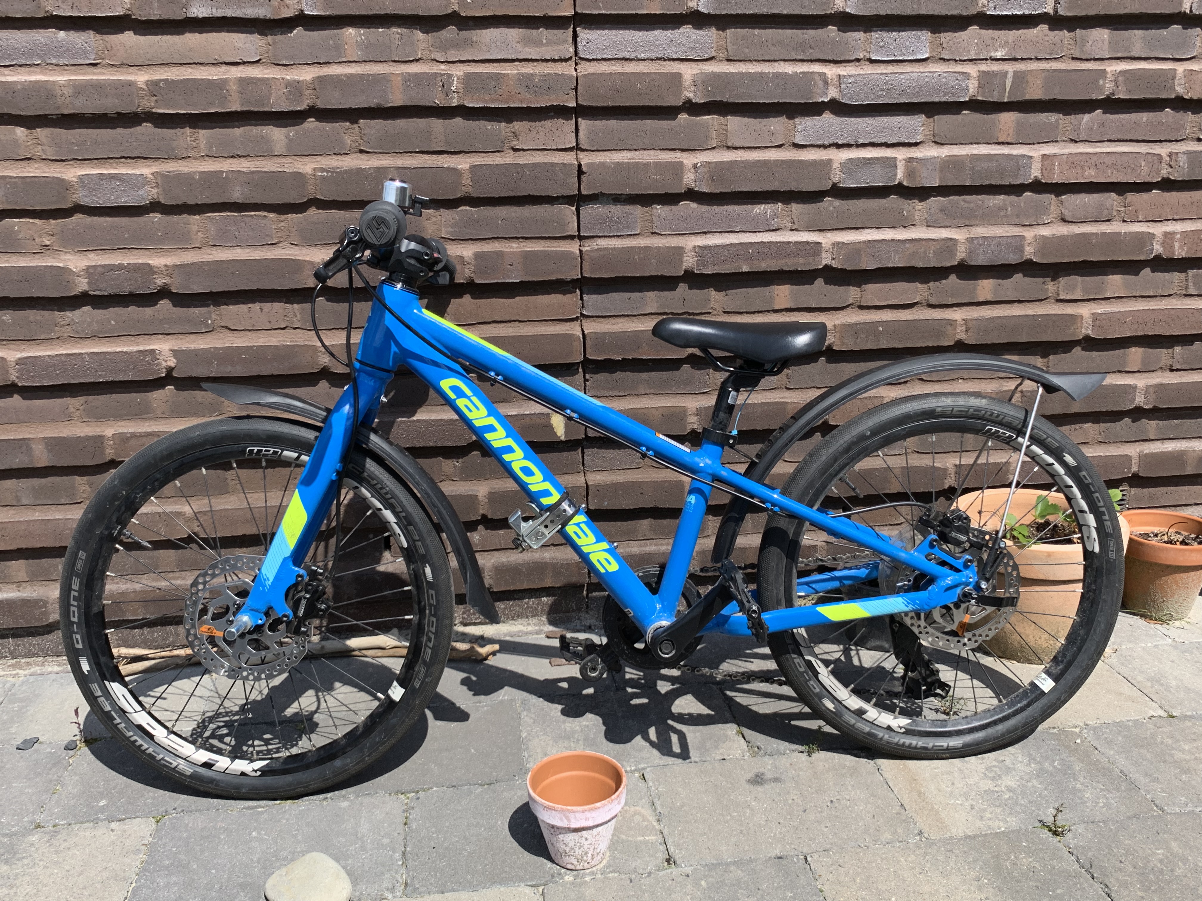

Zie de foto: download/file.php?id=3762
(Hij komt niet mee bij het citeren, waarom???)
Er is niet alleen een spleet, maar de spleet lijkt ook niet recht. Dat laatste lijkt me vervelender dan de spleet.
Ik zou originele documentatie gaan zoeken in plaats van dingen proberen.

Dat komt omdat z'n lager er verkeerd om in zit Leon, meer niet.
Het is ook geen 'proberen', die shims horen er gewoon bij te zitten, als een fabrikant een wat dikke laklaag mee geeft aan een fiets loop je er al tegen aan, die 'compression ring' dat is de blauwe ring met de sleuf, zit als het goed is niet vast aan je topcap, de shim hoort tussen je topcap en de compression ring, niet tussen de compression ring en het lager :wink:
EDIT; 'expander' veranderd in 'compression ring', ik haalde 2 dingen door elkaar.

Shadow, dit was de gouden tip. Shims bleken niet nodig. Ik heb de compression ring los gemaakt en op de buis geschoven. Daarna topcap, spacers en voorbouw. Nu werkt het perfect.
Shims eerst wel geprobeerd op de plek die je aangaf, maar de ruimte was meteen veel te groot. De compression ring zat diep in de topcap, leek vast te zitten. Daar zat het probleem.
Nu het opgelost is met jullie tips was het weer een leuke puzzel.
Bedankt allemaal!!

Voor de volledigheid, hoort waarschijnlijk bij nieuwe aanwinst of fietsen met kinderen.
Maar dit is het fietsje voor mijn dochter van 5. Het projectje is nu denk ik wel klaar.

Mooie fiets, 20 incher? ik heb een Cube Street 200 (20 inch) klaar staan voor zoonlief, die wordt volgende maand 5 en is wel toe aan iets met versnellingen.

Klopt, 20 inch. 7 versnellingen. Heb de draaishifter vervangen voor een triggershifter. Gaat haar veel makkelijker af.
Remmen waren lastig vind ik bijna niets te vinden met echt kleine reach. Deze zijn wel af te stellen maar grijpen dan heel snel aan. Heb de voorrem maar wat verder gezet met druppel olie op de blokjes. Anders remt hij echt te goed. Neefjes waren er tijdens een testrit al mee over de kop gevlogen.
