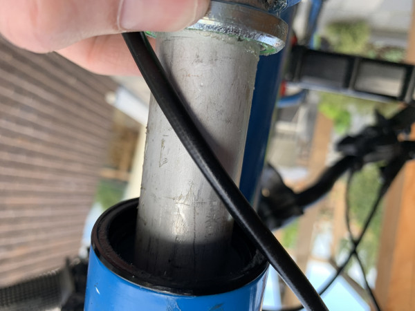

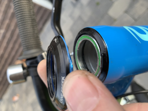

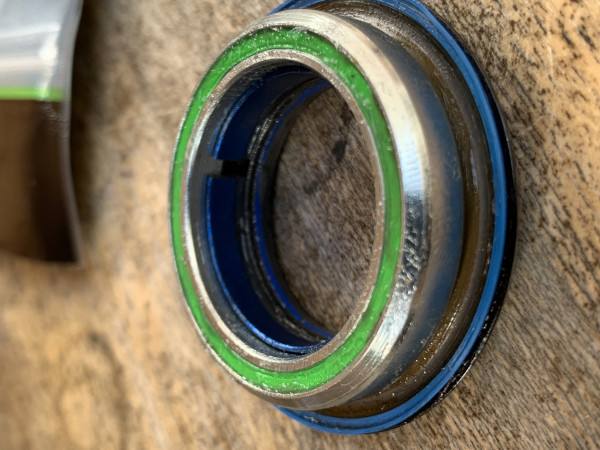

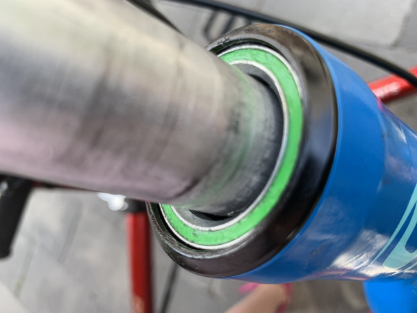

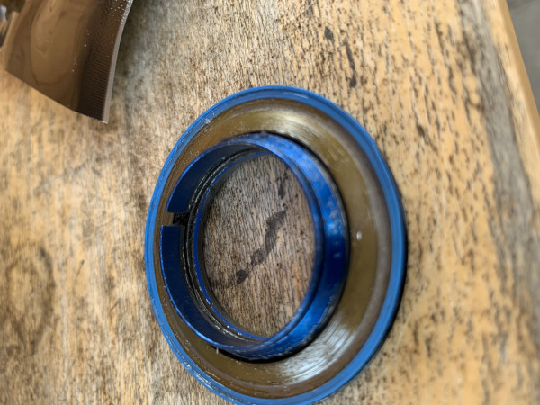

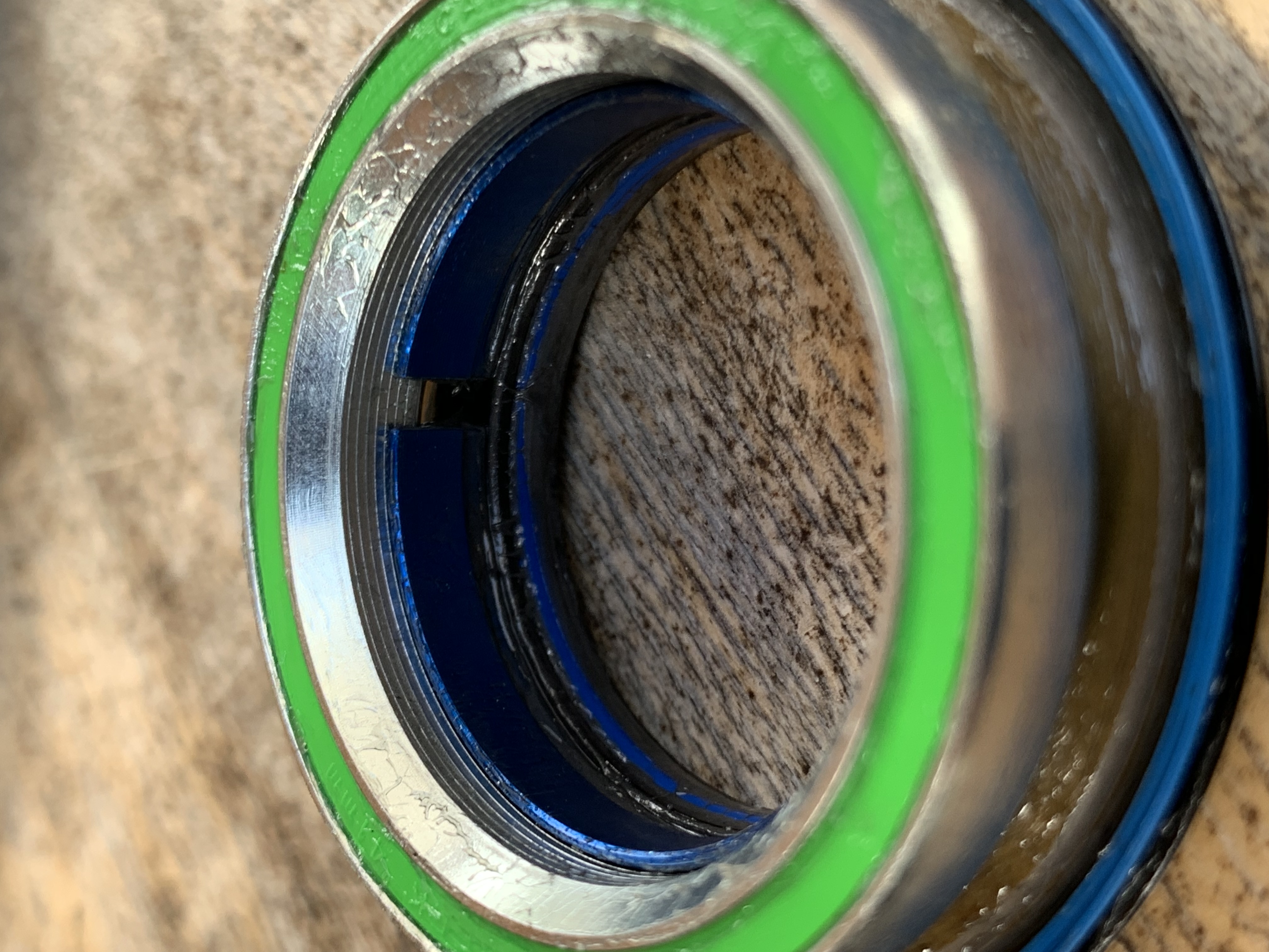

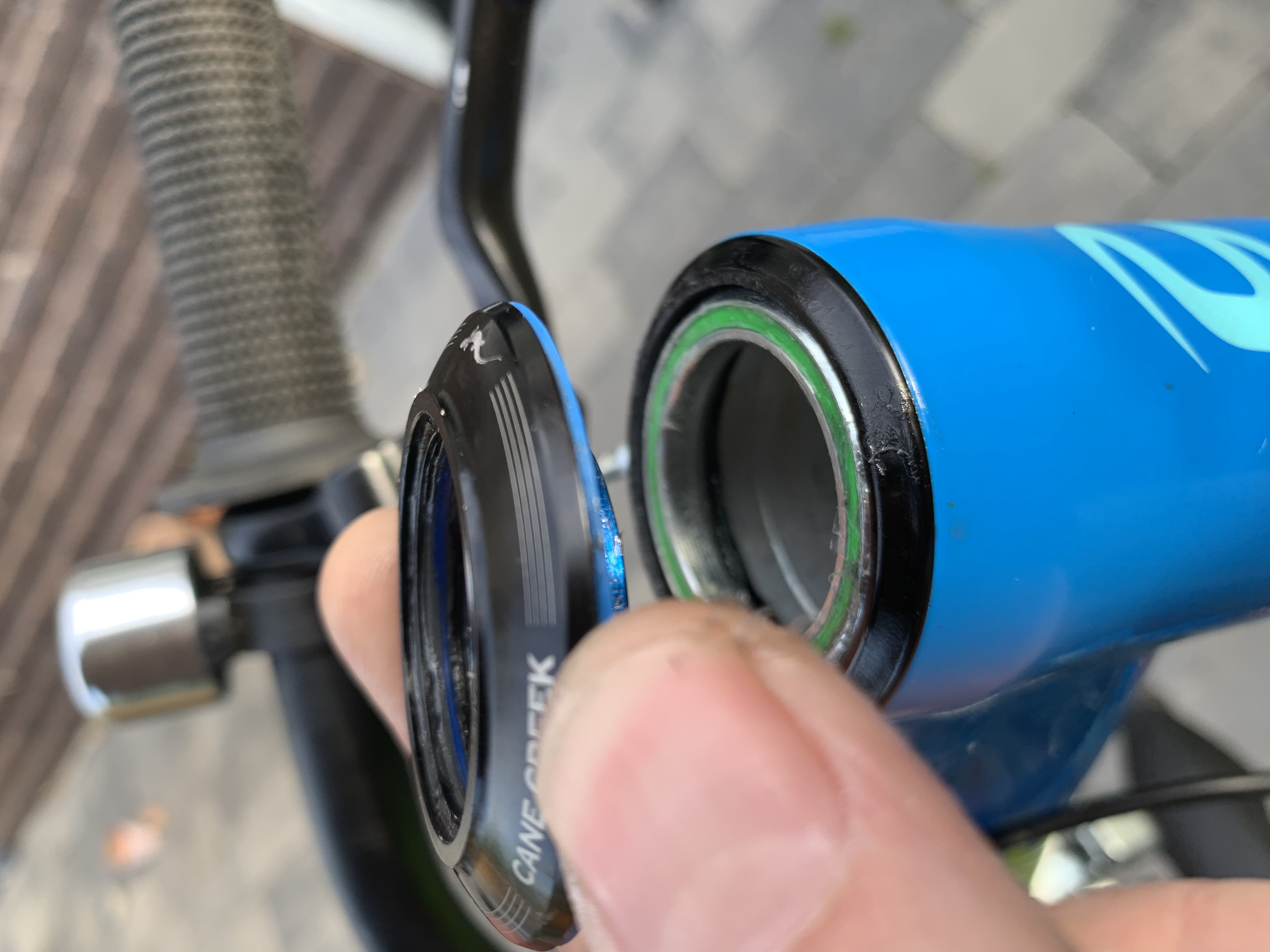

Goedemorgen, gisteren niet meer gelukt foto’s te maken. Nu wel.
Ik hoop dat de foto’s een beetje duidelijk zijn. Maar denk al wel wat gevonden te hebben. Zet ik voor de duidelijkheid in mijn volgende reactie.

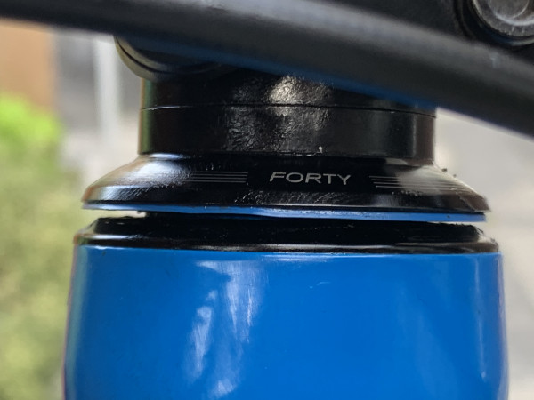

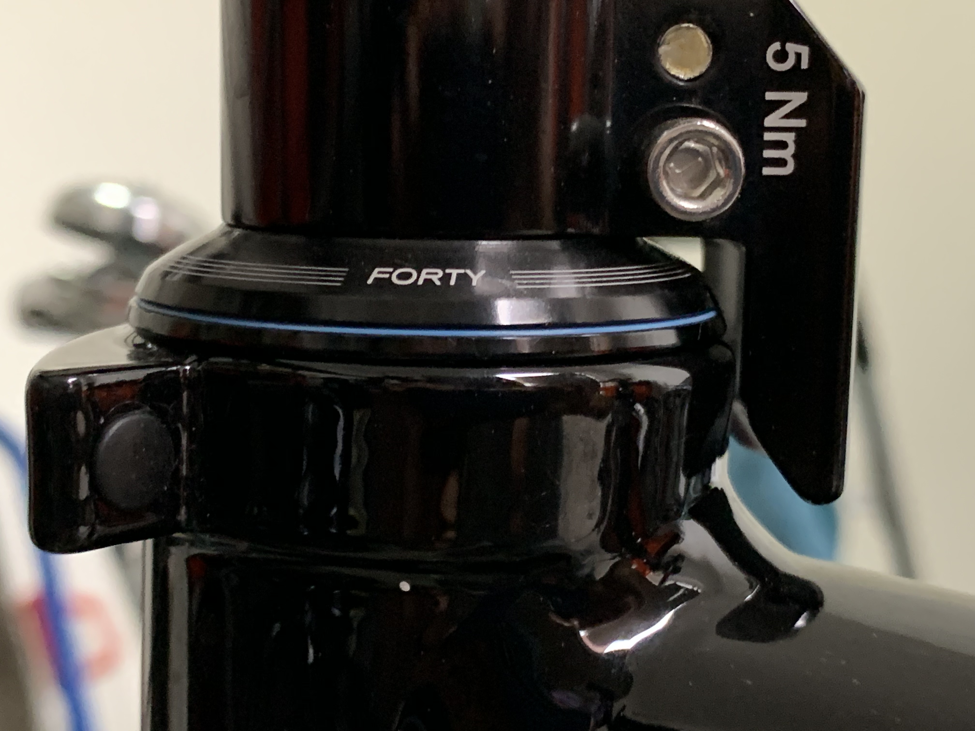

Ik heb nu het bovenste lager omgedraaid in de cup. Dat lijkt qua passing niet zo logisch. Maar, alles gemonteerd en hij draait in een keer perfect soepel zonder enige speling. Dat lijkt perfect.
Maar nu zit er wel een vrij grote spleet tussen topcap en cup. Of hoort dat zo? Topcap draait nu wel gewoon soepel mee. Maar dicht het zo nog af? Ook maar een foto er bij.

Nee dat hoort niet zo, ergens hoor je een paar hele dunne shims te hebben die je tussen cap en lager kan leggen om de boel af te stellen, zitten die nergens meer in een zakje ofzo?

Shims gaan niet werken. Topcap is zo gemaakt dat deze ‘in’ het lager zakt.

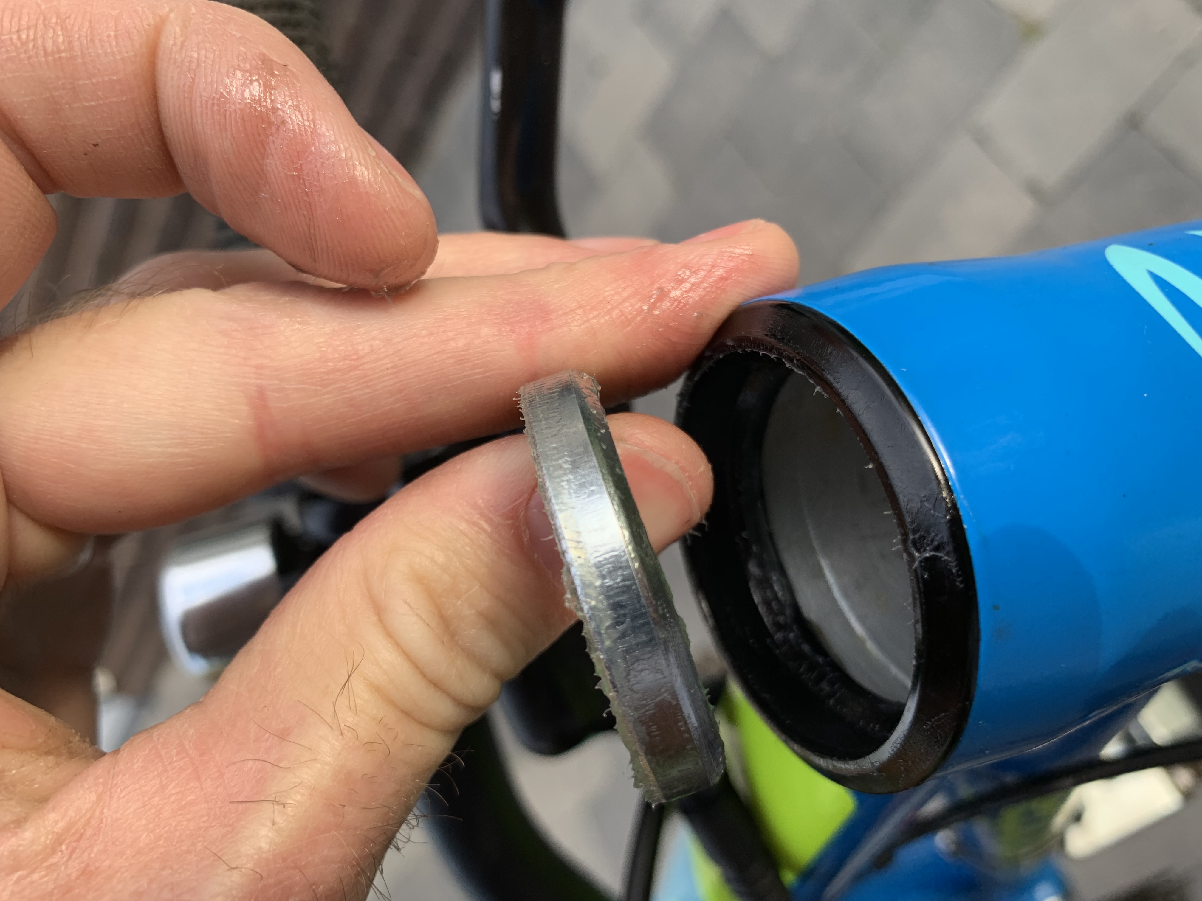

Berichtdoor Rrammonn » ma 10 jun, 2019 10:43
Lager lijkt wel aan beide kanten in de topcap te passen.
