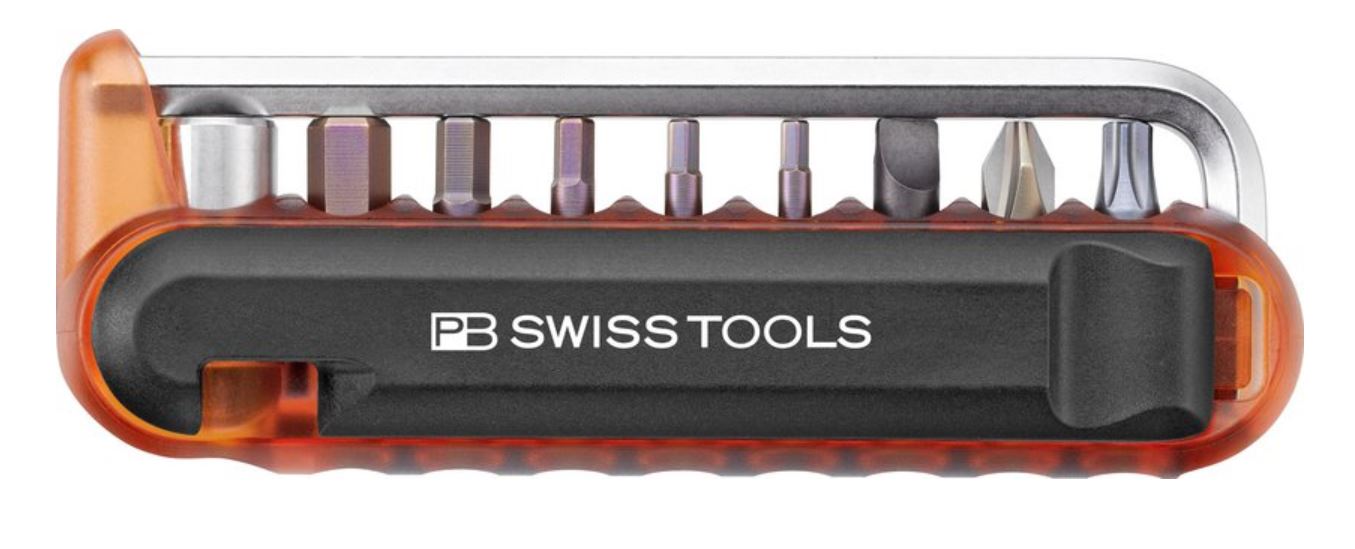

Ik heb sinds kort deze:
https://www.pbswisstools.com/nl/gereeds ... pb-470red/
Zelf de juiste bitjes bij uitzoeken.
De bandenafnemers heb ik nog niet geprobeerd.
-Jan
