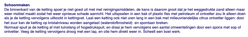

Berichtdoor Velotraumer » vr 11 okt, 2019 10:51
Van de site van m-gineering
http://www.m-gineering.nl/ketting.htm
