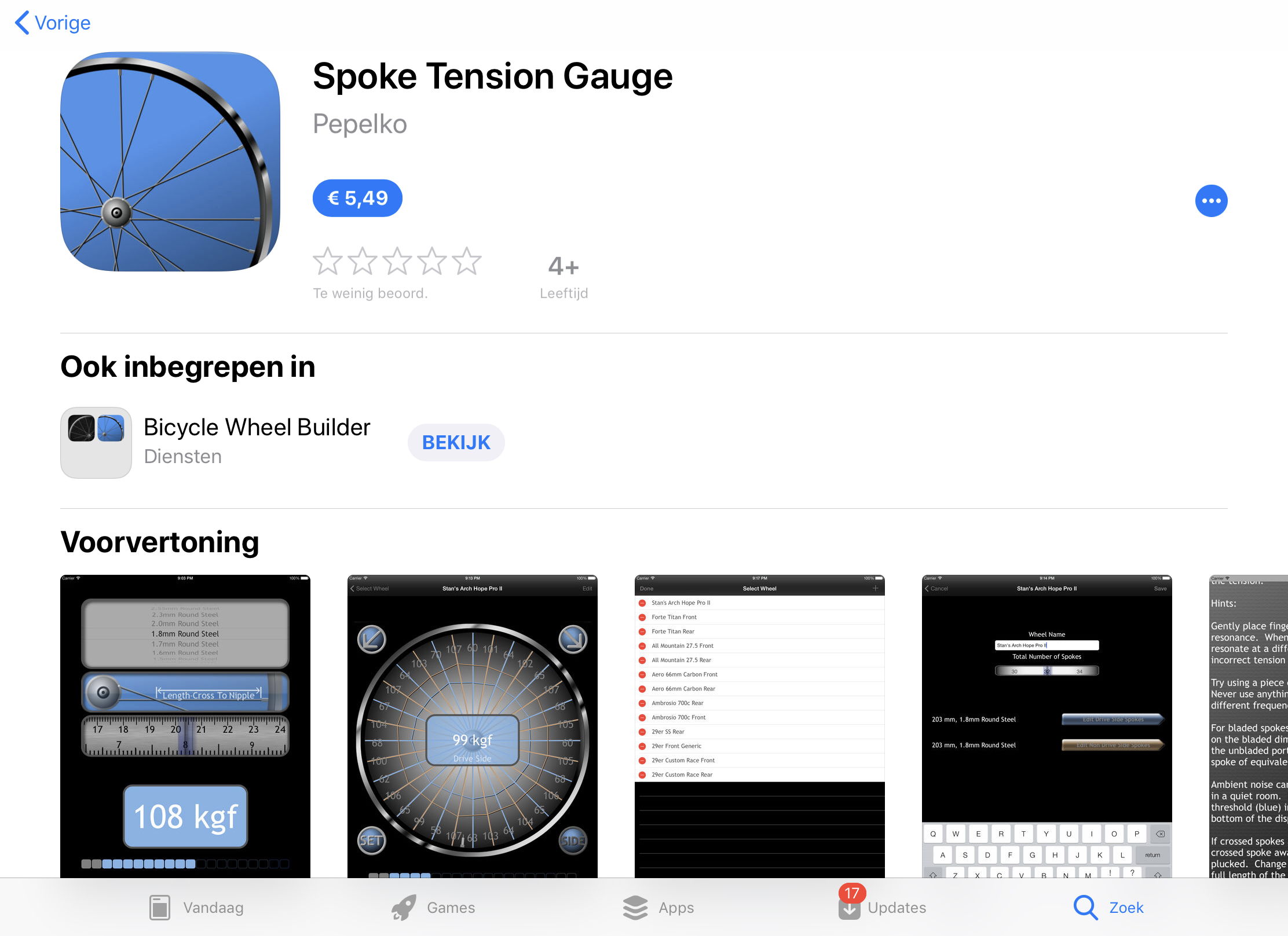

Als je gehoor mindermuzikaal is kun je ook een app gebruiken om de spaakspanning beluisteren :idea:

Ik heb een jaar geleden deze app, die de spaakspanning meet door geluidsanalyse, uitgeprobeerd en vergeleken met de Park tools meter.
Zie viewtopic.php?f=8&t=31069 .
De conclusie was dat het goed werkt voor ongekruiste spaken, maar voor gekruiste spaken die op elkaar liggen zijn de uitkomsten erg onbetrouwbaar.
2 x
