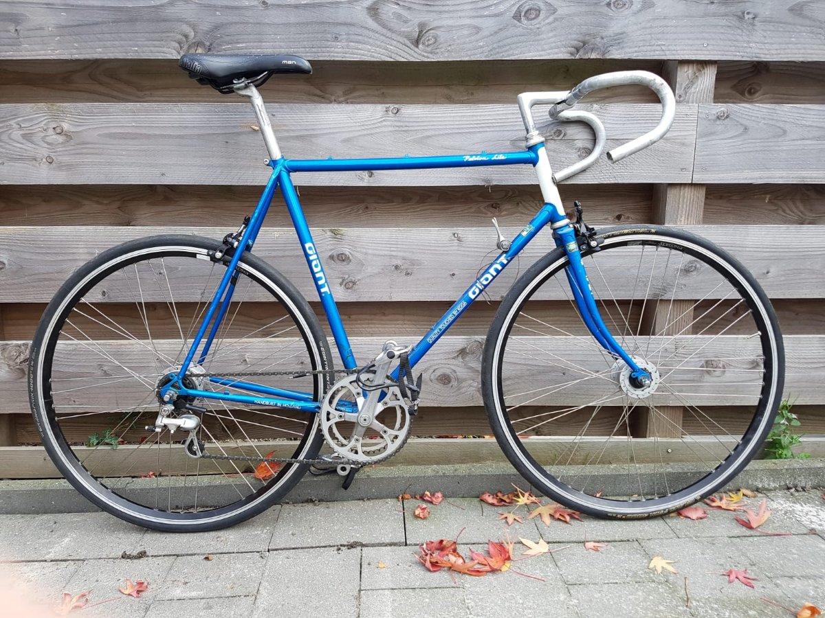

Goede avond,
Hierbij even een update van mijn projectje...
Van de week een Giant Peloton Light (1985?) gekocht en deze gelijk gestripped.
Vanavond de achtervork dmv een draadeind en wat bouten breder gemaakt zodat het wiel met de nexus naaf er nu in past. Top.
Nu ga ik de fiets eerst wat testen zodat ik kan zien of het allemaal werkt. Het verzet nu zal dus 52*18 worden omdat dat er nu op zit. Dan sowieso wat spulletjes aanschaffen... shifter, remhendels, stuurlint, kabels, 28mm banden, kettingspanner(?), adapter ahead stuurpen, etc...
Helaas moet ik de wielen straks nog wel weg brengen omdat er in beiden wel een slag zit. Volgens mij goed op te lossen maar moet alleen nog even een goed adres hier voor vinden in de omgeving rotterdam/dordrecht.

Wbt het verzet.. ik heb geen idee hoe die 52x18 gaat bevallen. Dat ga ik gewoon ondervinden en dan zie ik wel of dat ik het aan moet passen. Er zit ook nog een 42t blad op als binnenblad.
Vanochtend even de achterderrie terug geplaatst als kettingspanner er dit leek ook goed te werken. Volgens mij kan ik nu gewoon de ketting handmatig verplaatsen van het grote naar het kleine blad. Helaas heb ik de voorderrie al verwijderd. Misschien had dat iok gewoon wel gewerkt. Geen idee...
Ik zal later vandaag even proberen fotos te plaatsen.

Hopelijk lukt het zo met de fotos
https://imgur.com/a/zgkXw9Y
Ik heb de achternaaf ook werkende gekregen door hem vast te maken aan de buisshifter van mn achterderrie..
Voor nu ff goed om te testen..
Merkte wel dat er ook wat speling op mn voornaaf zit. Iemand een idee hoe dat dit eenvoudig te verhelpen is?

je voornaaf is waarschijnlijk een gewone stadsfiets-naafdynamo.... die zijn wel net zo als een gewone naaf af te stellen, maar de kwaliteit is niet zo bijzonder: al snel is het tijd om ook de conussen te vervangen (die zijn dan ingelopen/versleten) en dus moet je de naaf echt los te halen. mij lukte dat eerder niet vanwege iets met het contact/de draden voor de aansluiting van de dynamo. de fietsenmaker heeft dat toen voor me opgelost.
alternatief is dat je een nieuwe naaf inspaakt (klusje voor een donkere winterdag :D ).
groet! hoogframe
