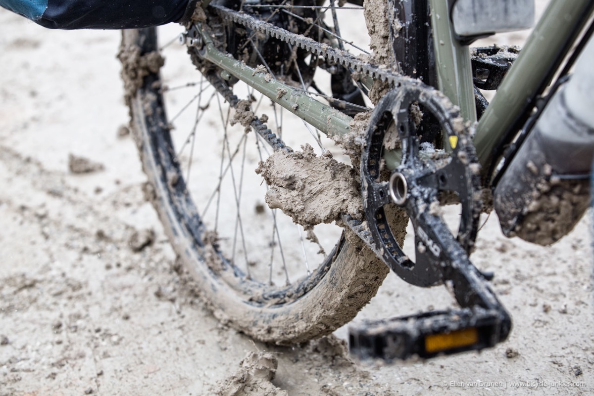

Hans, schoonmaken van de riem doe ik alleen als er echt hele dikke modder aan gaat plakken, maar dat komt niet zo vaak voor. Of als hij bij droog en stoffig weer gaat knarsen. Dan helpt het om er even met water en een tandenborstel langs te gaan of beter natuurlijk siliconenspray.
Het meeste vuil valt er namelijk gewoon vanaf.
Toen we na bijna 22.000 kilometer onze fietsen in Mexico om wisselden voor een met Pinion waren riem en tandwielen nog lang niet aan vervanging toe. En we hebben in heel wat slechte omstandigheden gefietst; door water, modder, zand en temperaturen ver onder nul (-21) tot ver boven de 40 graden. Ja, we hadden altijd een reserveriem bij ons, omdat deze niet te krijgen is onderweg en eigenlijk niks weegt om zo in je tas te steken. Een volgende wereldreis zou ik dus zonder aarzelen weer met een riem maken.
Op wereldreis is een weekje wachten ook helemaal niet zo erg, mocht dat nodig zijn. Om even te relativeren: wij fietsten in Bolivia met 2 Canadezen met derailleurfiets, bij een van hen ging de achternaaf kapot. Ze hebben een bus moeten nemen naar een grote stad en daar konden ze ook niet de juiste onderdelen vinden. Uiteindelijk is het ingevlogen vanuit Amerika en daar hebben ze ook een week op moeten wachten... alles kan nou eenmaal kapot gaan.
