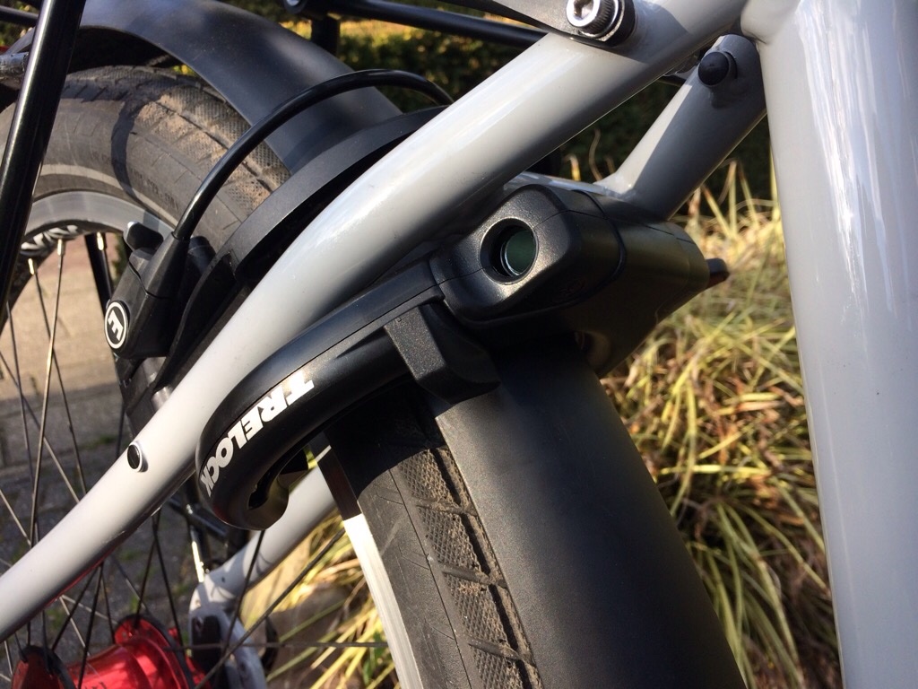

Vanmorgen kreeg ik een e-mail van mijn fm (Bongers Bikes in Apeldoorn), dat er een ringslot is die op mijn Santos Travelmaster 3+ met 62 mm banden past!
Heel attent van hem en ik ben er erg blij mee. Vanmiddag ga ik 'm ophalen.
Het is de Trelock RS 453 72 mm. Er kan ook een insteekketting in (en die neem ik dus ook).
Eindelijk!! zodra ik 'm gemonteerd heb laat ik het weten en laat ik een afbeelding zien...

Deze dus... https://hollandbikeshop.com/fietssloten ... rt-470091/
Ik ben benieuwd naar de maat (vooral de hoogte, de breedte zal wel passen).

Hij zit! Het is wel even passen en meten, een extra vulringetje plaatsen tussen het spatbord en het frame, waardoor het spatbord iets meer richting de band wordt gedrukt op de plaats waar het slot gemonteerd wordt, maar het werkt!
Het ringslot heeft aan beide kanten 4 gaatjes waardoor de bouten kunnen om 'm mee aan het frame te bevestigen. Ik had eerst aan beide kanten het één na bovenste gaatje genomen, maar dan ging het ringslot net niet dicht. Nu heb ik aan de ene kant het bovenste gaatje gebruikt en aan de andere kant het één na bovenste gaatje. Het slot zit daardoor niet helemaal recht, maar je moet heel goed kijken, anders valt het niet eens op.
Ik zou de één na bovenste gaatjes nog kunnen verruimen aan beide kanten, zodat het slot recht komt te zitten. Misschien doe ik dat nog wel een keer, maar voorlopig zit-ie!
Ik ben blij dat ik getipt werd door Bongers. Erg attent.
