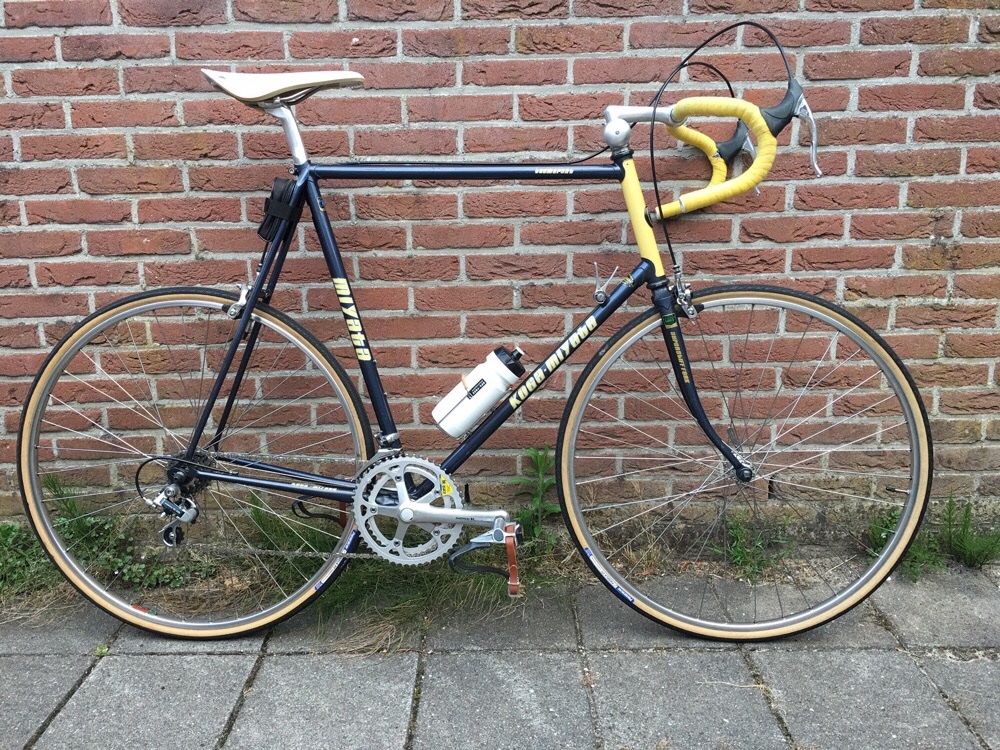

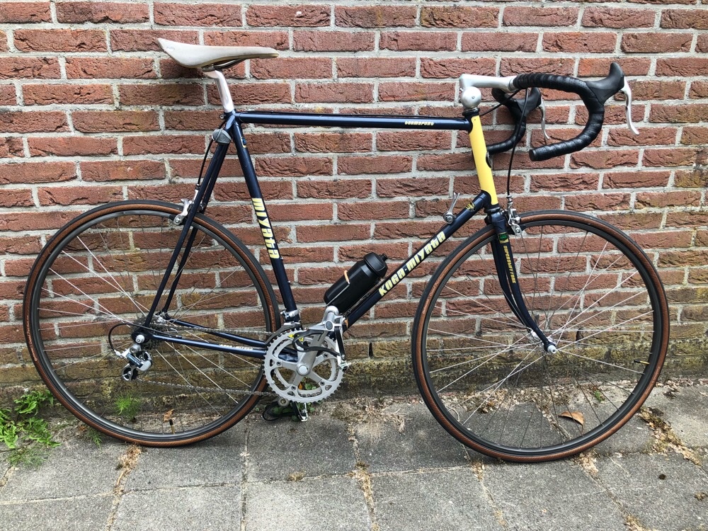

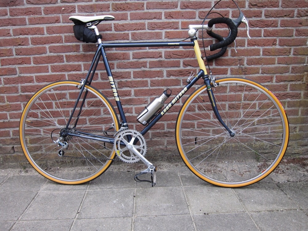

Zoveel jaar na dato zie ik jouw project. Ik post even omdat ik net zelf een dergelijk project heb afgerond. 66cm Terraliner frame op Marktplaats gekocht en zelf van oude en nieuwe onderdelen in elkaar gezet. Heb jij jouw fiets nog?

beste doublebass,
kijk!! daar word ik nou blij van :D :!: prachtige fiets :P :!:
zo'n heerlijke stalen oudere Koga, naar je zin qua krom stuur en schakelen en lekker hoog 8)
ik heb de mijne zeker nog en gebruik die wekelijks (er moeten dan eerst andere fietsen/projectjes an de kant :evil: ) en die rijdt echt heel fijn.

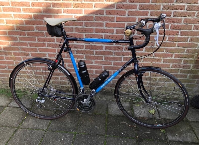

net zo'n blauwe als jij hebt, heb ik in 63 cm bij een vakantiehuisje met 1x9 en (nog) een recht stuur, maar daar komt tzt ook een racestuur en andere schakelaars en remgrepen op.

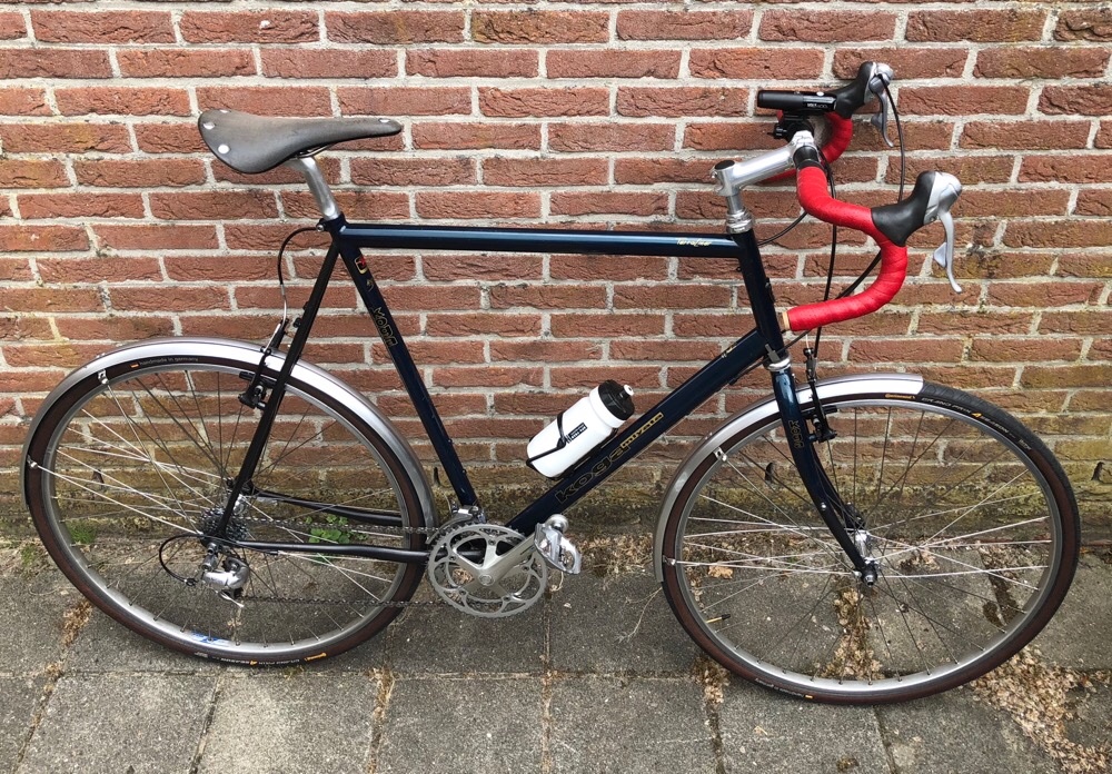

daarnaast deze bij het vakantiehuisje:
want wat je propageert en soms voor iemand 'bouwt' hoor je ook zelf te ervaren, vind ik.
dat bevalt ook en is qua frame (nog) wat 'stijver'.
erg mooi je fiets met de STIremschakelgrepen en zo!!
groet, hoogframe

Maar werkt dat een beetje, sti met v brakes? Het hoort niet echt te kunnen en ik zie ook geen travel agents.

Leuk jullie enthousiaste reacties! Het remmen gaat super met deze setup. Ik heb ook nog m’n Traveller uit 1991 en ik overweeg om daar de cantilever ook met v brakes te vervangen. In dat geval gaan deze zwarte naar de traveller en haal ik zilveren voor deze. Ik had niet gedacht dat ik zilveren spatborden etc zo mooi zou vinden. Bij het kopen van de traveller in 1992 had ik er toen al zwarte op laten zetten. De traveller heb ik vorig jaar omgebouwd naar racestuur. Op de een of andere manier kon ik geen pijnloze zithouding meer vinden met een recht stuur.

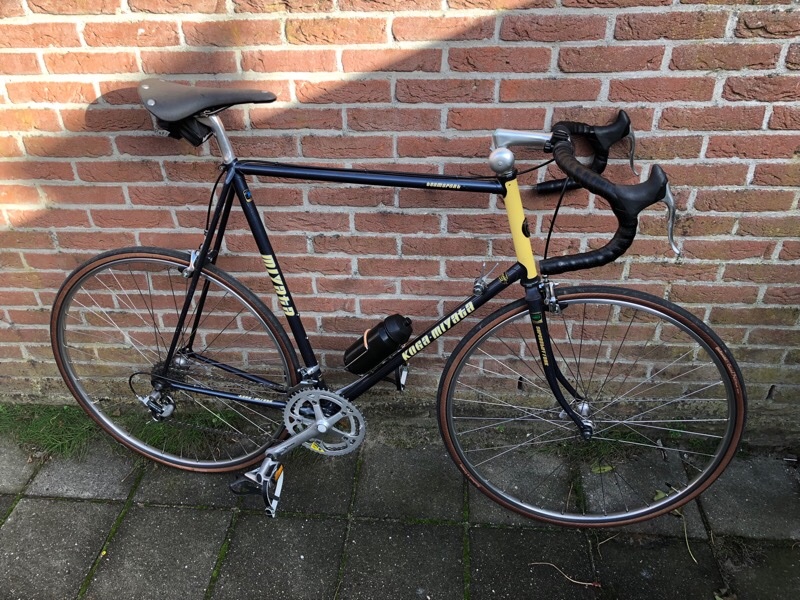

Deze er nog bij voor mooie dagen als het wat sneller mag.

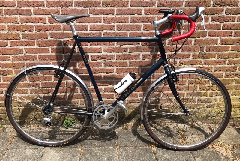

nog één foto hoe hij er nu uitziet (zwarte gtx2 velgen)
