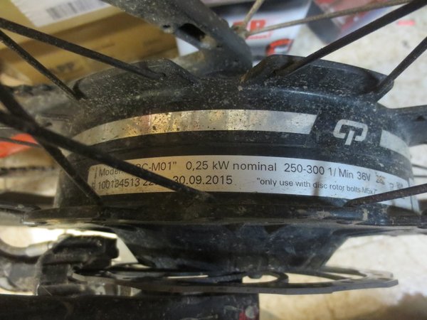

Op mijn motor van mijn Specialized turbo staat vermogen : 0.25 Kw ( 250 watt ) dus eigenlijk fiets met hulpmotor ( groene kolom )
Op het gelijkvormigheidsattest staat categorie L1e A dus eingelijk gemotoriseerde fiets ( oranje kolom ) dus volgens de webiste van de FOD mobiliteit val ik tussen de eerste twee categorien van de tabel en moet ik

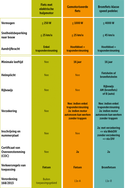

45 km/h n dus eigenlijk speed pedelec ( blauwe kolom )
Categorie speed pedelec is de categorie met een vermogen tot 4000 watt met andere woorden 16 maal het vermogen van mijn fiets, daar moet je dan toch iets een snelheid van een 120 km/h mee halen schat ik ?

Als het tabelletje klopt, dan zit je in de blauwe kolom. Voor de getallen staat 'kleiner dan of gelijk aan'. met 250W kan je motor in elke categorie vallen, maar als hij tot 45km/u ondersteuning geeft val je buiten de eerste twee en val je dus in de derde.

Om het simpel te stellen: een pedelec (in de omgangstaal een 'elektrische fiets') heeft een motor van maximaal 250W (0,25 kW) die ondersteunt tot maximum 25 km/u (met 10% tolerantie, dus tot 27,5 km/u) en met trapondersteuning. Dat is jouw eerste kolom.
Als je met die van jou ondersteuning hebt boven die snelheid, is het een (nu illegale, want geen gelijkvormigheidsattest) speed pedelec. De motor mag een vermogen hebben tot 4000 W. Dat komt gewoon uit de Europese regels. Maar dat is een maximum. Stel dat in een fiets een motor van 100 W zit en hij ondersteunt toch boven 25 km/u, dan is het een speed pedelec.
Die tweede kolom is eerder bedoeld voor bijvoorbeeld transportfietsen: om veel gewicht te vervoeren, heb je meer vermogen nodig.

Idd , maar mijn fiets heeft deze zogenaamde garageknop niet en kan dus helemaal niet autonoom rijden.
Dus ga ik dat ook zo niet vermelden op mijn documenten van aanvraag want juist is juist , toch ?

Ik ben bij de div langs geweest en ze willen mij geen kentekenplaat afleveren indien het vakje “ verzekeraar “ niet is ingevuld/aangeven.
Ik maak hun er op attent dan een verzekering voor deze fiets niet verplicht is ( familiale aangewezen ) waarop zij antwoorden dat dat mss kan zijn maar wij u dan toch geen kentekenplaat zullen overhandigen .
Lange leve Belgie en kafka !
Ik neem aan dat je over een familiale verzekering beschikt? Noteer die er dan op.
