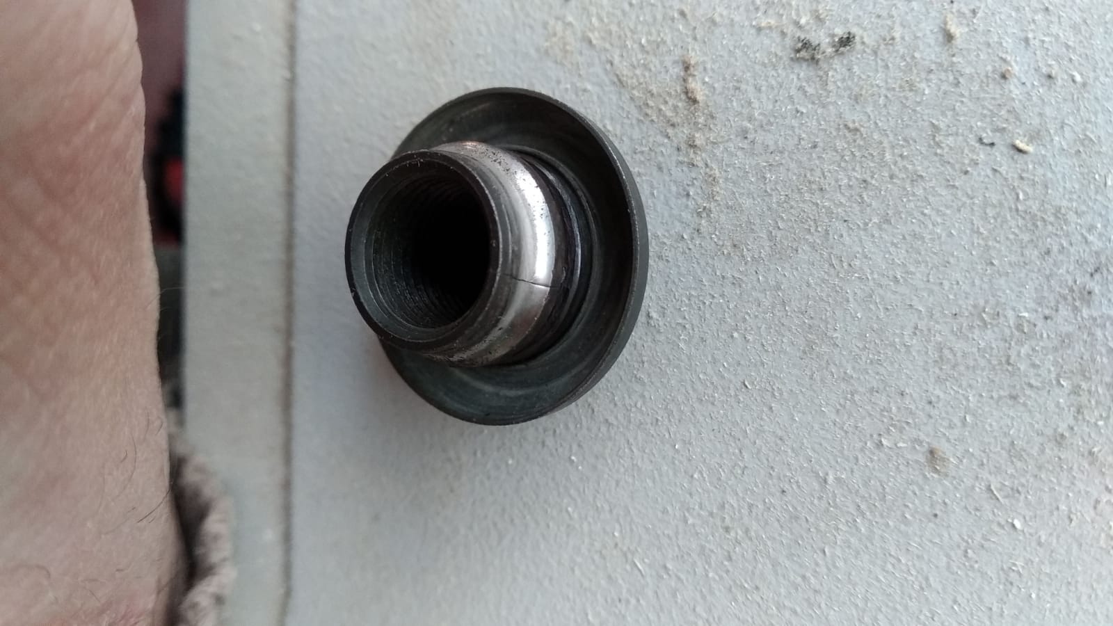

Alfine 8 lager-cone (Y31L98040)
Helaas heb ik mijn lager-cone aan de niet-versnellingskant gebarsten. Tot overmaat van ramp geven alle fietsenmakers in de stad aan dat de levertijd van het onderdeel 4 weken is. Tot die tijd kan ik mijn fiets niet gebruiken, dus hoop ik hier iemand te treffen die wellicht dat onderdeel op voorraad weet, of iemand die er een te koop heeft (nieuw of gebruikt).
Oorzaak is waarschijnlijk roest op mijn 2,5 jaar oude fiets. Toen ik dat aantrof, heb ik nieuwe lagers gekocht. Bij het monteren bleek de cone echter gebarsten (wellicht door eigen schuld), mede als gevolg van "pitting" van de lagercone.
De naaf is een Shimano Alfine SG-7001-8
Ik woon in de regio Purmerend.
Bij voorbaat dank!

Dank allen voor de reacties. Vorig weekend heb ik het onderdeel besteld in het buitenland, nadat ik in Nederland geen aanknopingspunten vond. Als het goed is, is het onderdeel per post onderweg, en kan ik ergens volgende week mijn fiets weer maken.
