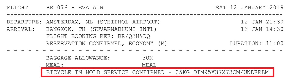

Ik vlieg altijd met Eva Air van Amsterdam naar Bangkok. Zolang ik binnen mijn maximaal aantal kilo's voor ruimbagage blijf wat met 30 kg riant is kan ik gewoon de fiets meenemen hoef niets extra te betalen.
Het enige wat ik moet doen is de fiets van tevoren aanmelden en de maten en gewicht van de doos doorgeven.
Ik krijg vervolgens een mail waarin staat dat ik de fiets aangemeld heb met specificaties over de afmetingen en gewicht. Later toen ik een ander e-ticket kreeg vanwege gewijzigde vertrektijd zag ik dat deze info nu ook in het eticket gezet was. Uiteraard papier meenemen zodat je aan kan tonen.
bij de incheckbalie wordt de doos gewogen en vervolgens geef je hem of bij de balie afwijkende bagage en klaar.
Ik heb nog geïnformeerd maar voor een fietsdoos zijn er geen maximale afmetingen die gelden, zolang het binnen de 30 kilo blijft gaat het gewoon mee als bagage, hier ging het natuurlijk om een internationale vlucht dus hangt ook af van het soort vliegtuig.

Dan krijg je zoiets:
