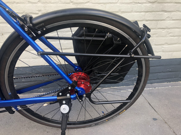

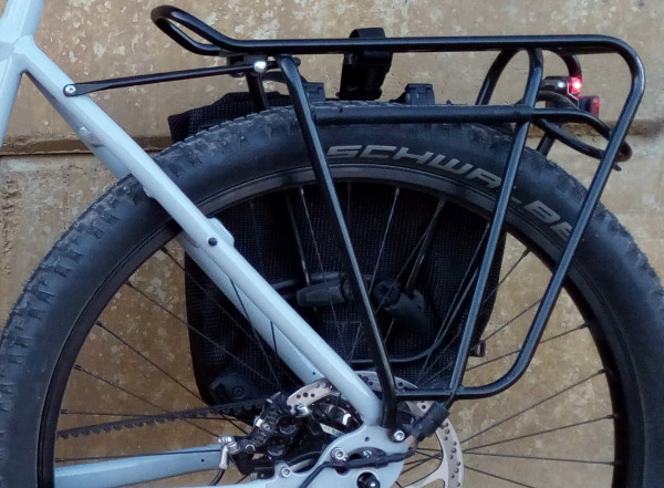

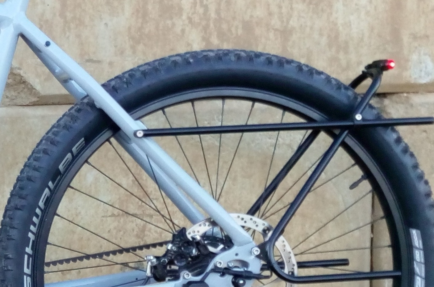

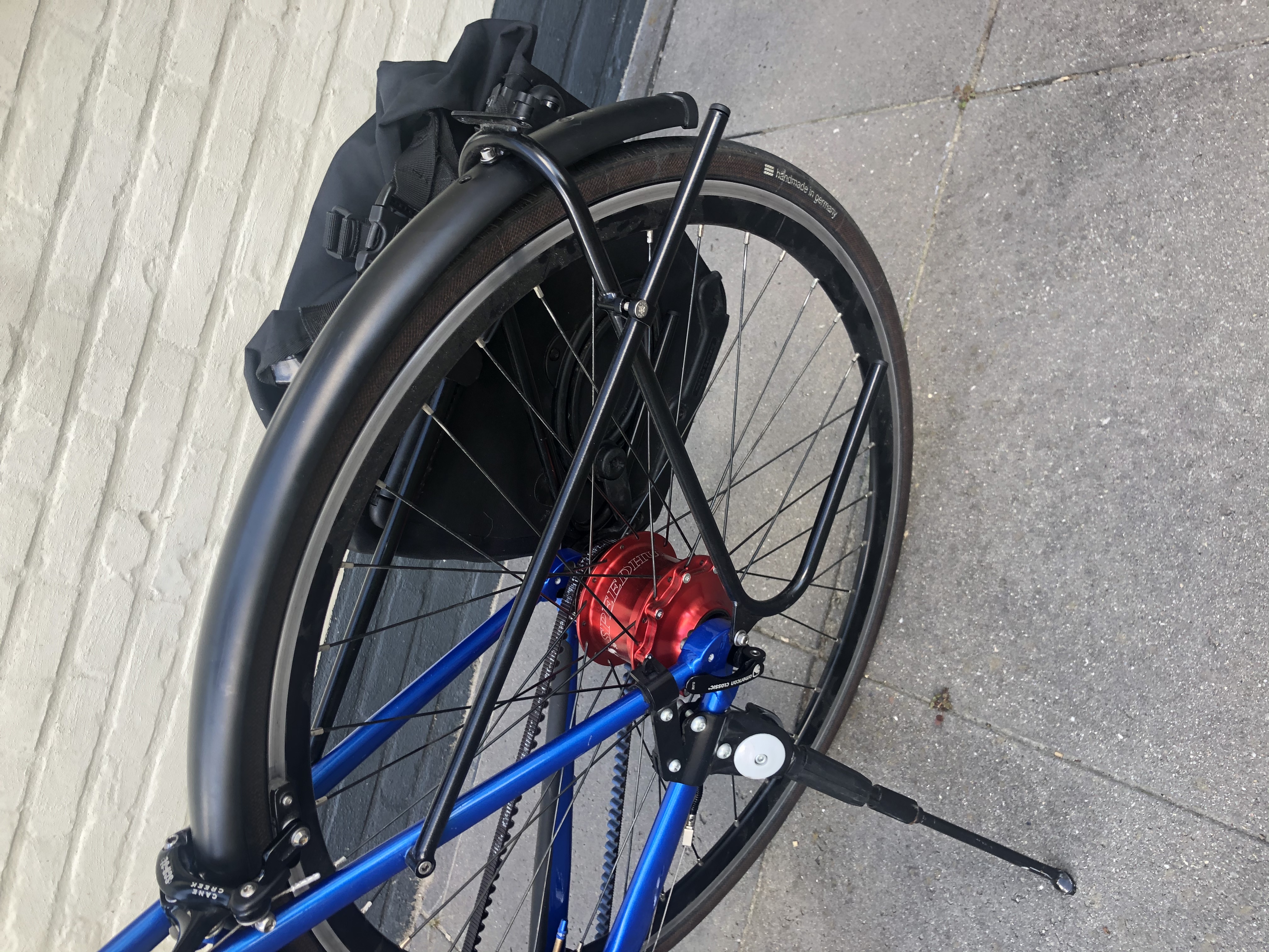

Inderdaad, santos heeft naast zijn klassieke Travel Rack XL van 950 gr, en het door Marco getoonde Lite Rack van 290gr, nu ook het nieuwe Lite Rack XL van 390gr. Meer uitleg vind je op https://www.youtube.com/watch?v=78wm0c-70WE
Ik heb me enkele weken geleden dit recente Lite Rack XL extra aangeschaft, om naargelang de omstandigheden wel of niet het extra drager gewicht mee te sleuren. Mijn keuze viel op deze en niet op de nog lichtere Lite Rack, omdat ik vooral het son achterlicht wou aansluiten op het rack. Dat deze ook prima werkt met grote tassen is mooi meegenomen.
Werkt dus prima, maar inderdaad bevestigingspunt is iets lager zoals je ziet op bijgevoegde fotos, (zelfde fiets, andere drager). Dat wordt dus mogelijks een issue als je dit nokje niet hebt op de juiste hoogte.
Elk rekje kun je steeds bij elke santos dealer nabestellen.
