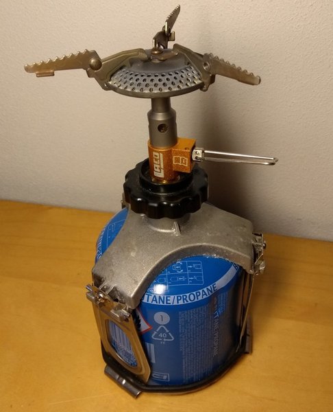

Berichtdoor bast1aan » za 27 okt, 2018 23:00
Dit is dus mijn brandertje:
Bovenste deel dus afschroefbaar (ook met nog gas in het tankje) en ook op schroeftankjes te draaien.
Zo hoog is niet optimaal qua stabiliteit maar als je de brander goed neerzet is het goed genoeg. Windscherm heb ik nooit echt de moeite gevonden, ik zoek liefst een beschutte plek, onderweg koffiezetten kan ook zo:
Uitgaan als nachtkaars heb ik alleen bij lage temperaturen, vaak wordt het restantje gas onderin dan ijskoud, even opwarmen met wat warm water, doek of met de hand helpt dan.

AndreM schreef:
ma 29 okt, 2018 21:37
Helaas heeft het adapterte ook een serieuze design flaw waardoor ie volgens mij verboden zou moeten worden:
Als je het brandertje wilt losdraaien dan draai je als je niet uitkijkt ook het adaptertje los en dat is bij prikblikjes volgens mij niet zo'n handig idee en kan zelfs buitengewoon gevaarlijk zijn doordat het risico van ontsnappen van (al het) gas uit het prikblikje aanwezig is.
Bij mij loopt het schroefdraad bovenin zoveel soepeler dan het onderste deel dat ik dit nog nooit heb meegemaakt. Overigens lijkt me het niet echt een probleem, je draait 'm snel weer terug als er gas ontsnapt?
Bovendien hebben tegenwoordig alle prikblikjes een locksysteem ingebouwd waardoor er niet meer (voluit) gas ontsnapt als per ongeluk het blikje los komt.
Reden voor zo'n prikblikje is trouwens de zeer algemene verkrijgbaarheid onderweg zodat je geen reserve hoeft mee te zeulen, en dat ze goedkoop zijn is ook mooi meegenomen. Je kan in plaats daarvan trouwens ook nog een adapter voor campingaz bajonet naar lindall schroef overwegen, vergelijkbaar voordeel, onderweg meer keuze uit blikjes.
