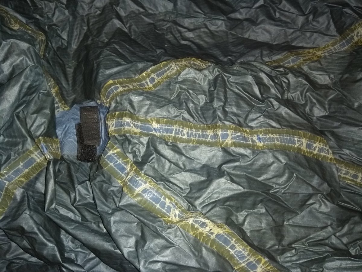

Sealing bij naden 12 jaar oude tent verteerd. Nog te fixen?
Hoi allemaal,
Mijn fijne The North Face Tadpole 23 tentje van polyester/nylon van 12 jaar oud is gaan lekken. De oorzaak lijkt zo goed als zeker doordat de sealing over de naden, wat een doorzichtige kunstof laag is, helemaal verteerd en verkruimeld is.
De rest van het tentdoek lijkt nog goed genoeg.
De sealing zit aan de binnenkant. Ik heb met een algemene tent-waterdicht spuitbus geprobeerd vanaf de buitenkant de naden waterdicht te krijgen, zonder afdoende resutlaat.
Wat denken jullie, is dit nog te repareren?

De kans dat je toch wat beschadigd bij het verwijderen van de oude tape is er natuurlijk, als het er allemaal al netjes af te halen is. Als je hem naar een tentmaker (Tatteljee of Denig bijvoorbeeld) brengt kun je natuurlijk eerst vragen of het allemaal nog wel zin heeft financieel gezien.
Zelf met seamsealer de naden gaan dichten kan altijd nog, maar of dat zo'n mooi en het gewenste resultaat geeft is afwachten, reken op een paar tubes en wat tijd die je er zelf in moet steken. Een nieuwe 23 is niet meer te koop en een nieuwe 2 kost je zo'n €250 ,- Al lijkt TNF die zelf niet meer in het assortiment te hebben zitten.
Een paar jaar geleden stond ik voor een soortgelijke keuze. Mijn 15 jaar oude Vaude tent was op de getapete naden na nog in prima staat. Het tentdoek was nog waterdicht, de alu stokken nog heel en niet verbogen, haringen, alles compleet en goed werkend.
De naden waren helaas hier en daar lek geraakt en de tape op de naden waren stukje bij beetje aan het vergaan.
Vol goede moed heb ik de oude tape verwijderd, alles goed schoon en vetvrij maakt, met schilderstape de boel afgeplakt naast de naden en de naden met seamsealer ingekwast.
Een hele klus, erg tijdrovend, maar ik vond dat mijn tent een langer leven verdiende dan het tot nu toe had gehad.
Alles bleek echter ijdele hoop. Waarschijnlijk ben ik niet zo'n goede sealer. Het is in ieder geval niks geworden.

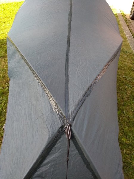

Siliconensealing zit erop. Hardt nu uit. Hopelijk gaat het afdoende werken.
Ik hoop voor je dat het succes heeft, en dat de rest niet ook problemen gaat geven. Mijn Decathlon tentje werd vanavond bezorgd en uit nieuwsgierigheid met het experiment heb ik hem natuurlijk gelijk opgezet (het was nog heerlijk warm). De tent viel me niet tegen. Het is geen Hilleberg of Helsport, en het opzetten was een beetje gepiel met veel stuggere banen voor de stangen, die zelf ook niet van de allermooiste kwaliteit zijn, maar het kan er allemaal mee door. Ik heb veel slechtere tenten gezien. Ik zou er niet mee naar Schotland of IJsland gaan, maar wel naar het zuiden. De maten zijn wel wat krap, en je moet niet bovengemiddeld lang zijn. Volgende week neem ik hem dus zelf mee naar Bonn, met hopelijk dus ook wat regen. Daarna is hij voor de festivals van zoonlief (die voor zijn examen een Helsport krijgt voor het echte werk in Schotland etc). Tussen deze twee uitersten zit ook nog best redelijk materiaal, natuurlijk.

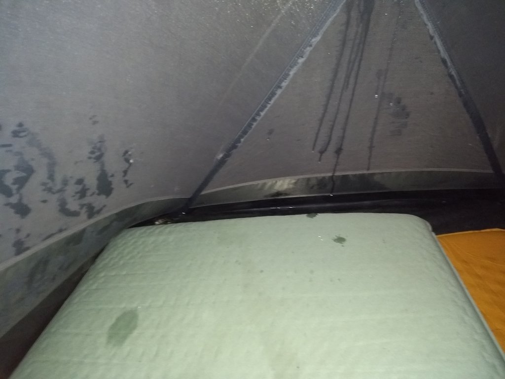

Update: de nieuwe sealing heeft niet afdoende geholpen. Toch nog lichte lekkage bij de stortbui vandeweek in Zwitsersland.
Heeft dus geen zin gehad lijkt het :( Of het tentdoek lekt ook op andere plekken.
Hoop dat mijn volgende tent toch wat langer meegaat.
Zitten wel meer natte plekken op het doek. Tentje is idd op, helaas...
