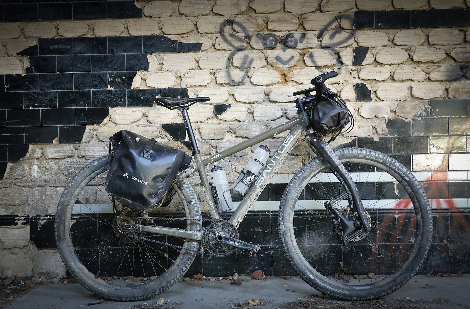

Het vinden van de juiste combi van tassen duurt wat langer dan bij tassen aan de drager. Het is een combinatie van persoonlijke voorkeur en de maat van je frame. Bij kleine frames heb je minder ruimte en is je framebag kleiner. Dat zul je dan moeten compenseren met compactere spullen (of minder) of bv. een grotere zadeltas.
Ik ben uiteindelijk uit gekomen op een full frame tas met onderin een 2.5L drinkzak. Achterop heb ik een Carradice op een bagman drager met extra steuntjes.
Bagman: https://www.carradice.co.uk/products/sa ... n-original
Steuntjes: https://www.carradice.co.uk/products/ac ... rt-strutts
De rol aan mijn stuur heb ik inmiddels vervangen door de Teardrop van Bags by Bird: https://www.bagsxbird.com/product-page/teardrop
Daarmee heb ik voor en achter een van bovenaf te openen tas (handig) die niet heen en weer beweegt en iets meer capaciteit heeft dan een stuurrol en een 'arschrakete'. Ik kon in de kleine Ortlieb rol niet eens mijn slaapzak en matje kwijt (groter past niet op mijn racestuur).
Ik moet er bij zeggen dat ik mij soms verbaas over de kleine hoeveelheid spullen die men meeneemt. Mij lukt het niet om tijdens een tochtje vier dagen in dezelfde outfit te fietsen. Anderen doen dat wel en slapen in een bivy . Zo hardcore ben ik niet. 😁
Verder gebruik ik nog twee feedbags voor eten en klein grut.
